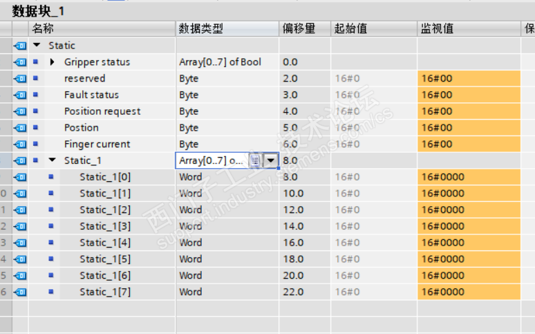

我现在有个夹爪,想与它通信,波特率115200,地址9,这些都设置完毕了。也显示都能通信上,状态7002.

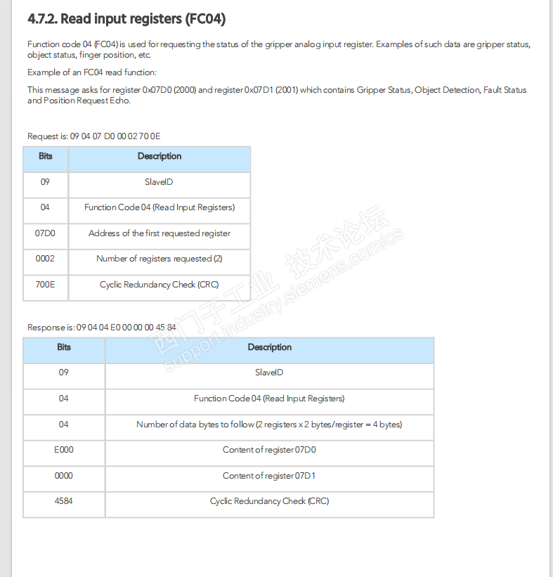

但就是读不上数,我看了下说明书,起始地址07D0(十进制是2000),我用40001+2000=42001,就是读不上来。
而且我把我的DB数据(STATIC_1)地址改成byte也不行。读取寄存器数量改成3也不行,改成1就一直busy。
各位大神帮帮忙,看看哪里有问题。后续我还要写入数据。
