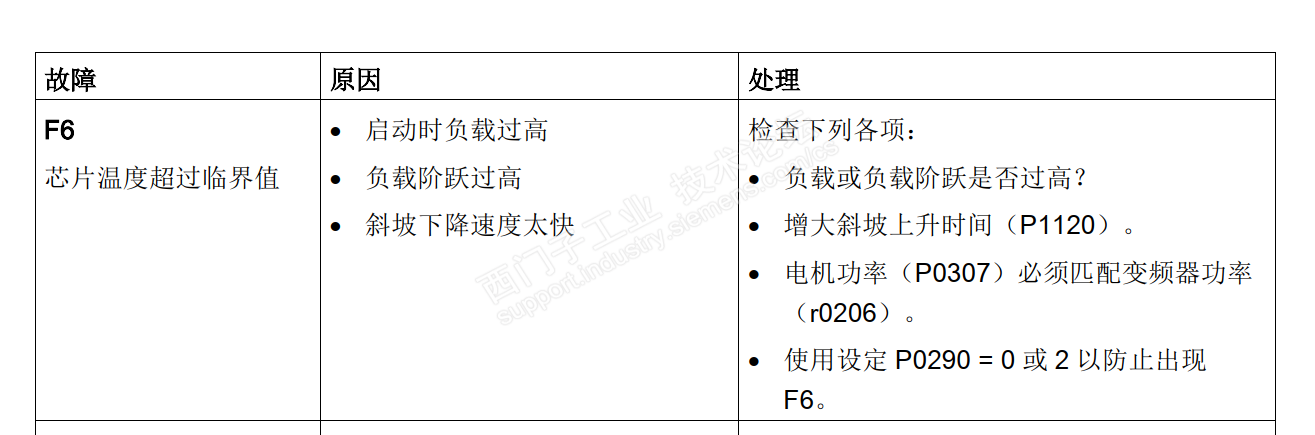

看看变频器的风扇运行正常不
报的时候都是加速的过程中报的?
会不会是启动哦负载太大的原因?
驱动的什么设备?
两台变频器机械上怎么并联的,转向正确不
