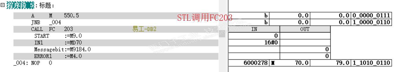

S7-300中 同一个FC块用梯形图方式调用和STL调用结果为什么是不一样的
小乔出家了
    32
注册时间:2011-05-22
984
2024-05-07 14:32:28
1,如图
区别在对位指针的处理 L P##START 一个指向M区一个指向V区,把LAD转化为STL后 发现确实是指向了V区。
搞不明白从LAD变成STL后为什么要个L区。
