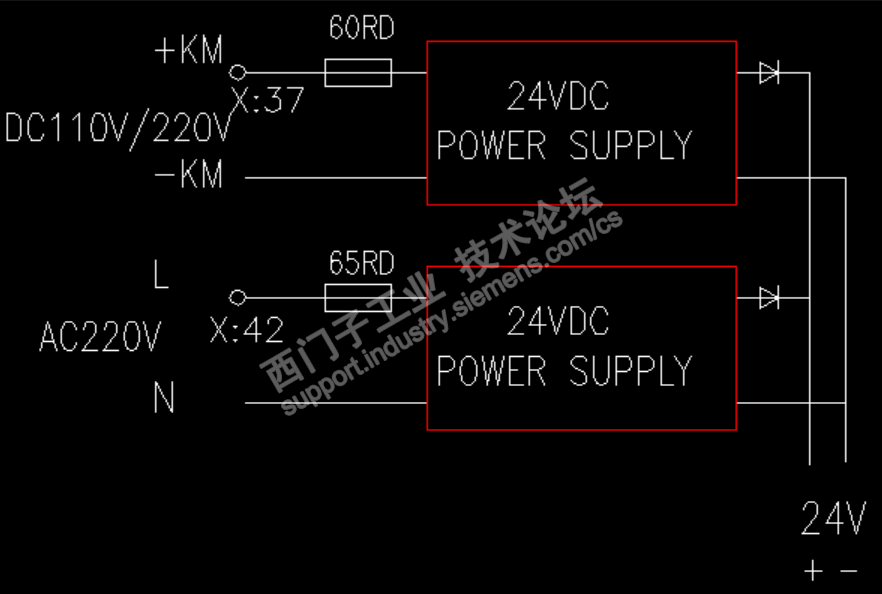

以下是引用YUKJ在2024-05-08 12:21:27的发言 >8楼
重要的应用场合都必须使用双回路供电。我们的产品都是在电力系统中运行的,电力系统都有直流电源(带蓄电池),PLC使用的24V电源也使用下面电路的双回路供电。这个原理图都使用了40年没有改变,为数百套产品所用。不存在切换问题。
以下是引用KAPOK在2024-05-08 09:22:31的发言 >7楼:仿佛没见到过这样的...
引用7楼详细内容:
仿佛没见到过这样的设计哦!电池电压不足了如何在不影响PLC正常工作的情况下自动切换到市电DC24V供电呢?这个恐怕要认真考虑一下。
这个电路没问题。
