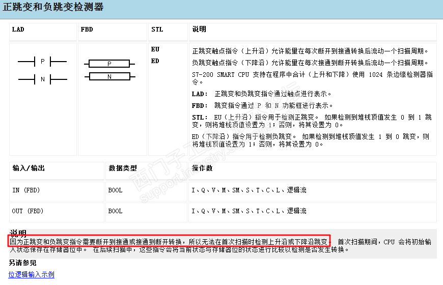

注意 firstscan 时 的 沿指令是不生效的
所以用沿指令计数要避开 firstscan,你的第二个问题就是这个原因,解决方案看楼上几位大师傅的
