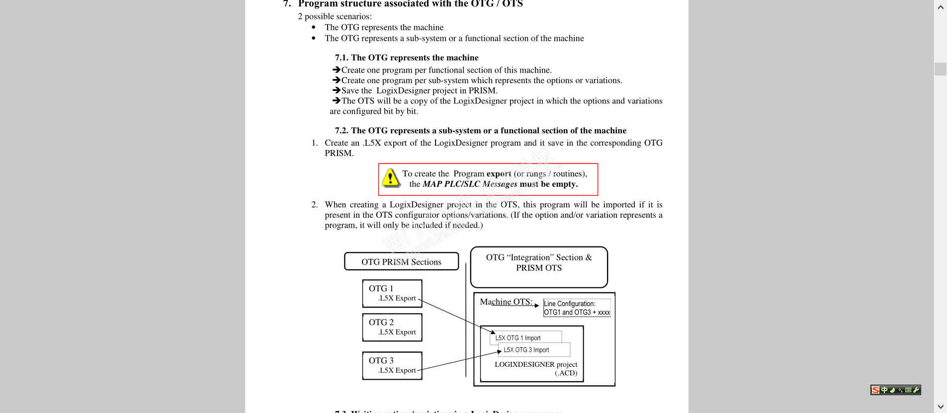

以下是引用zhangli0在2024-05-08 16:02:35的发言 >3楼
你说的otg,ots在哪里?
这里的,好像就单独开了一小部分
