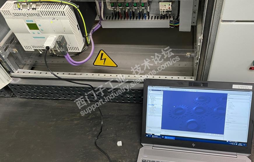

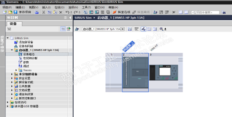

Soft stater ES是西门子3RW5系列软起动器的Portal版参数化及监控软件
该软件秉承了Sirius ES软件一贯风格,操作简单易上手,当前的ES Portal版和TIA Portal软件完美配合使用,与Portal界面的设计风格一致,对自动化工程师设计提供统一的编程环境。

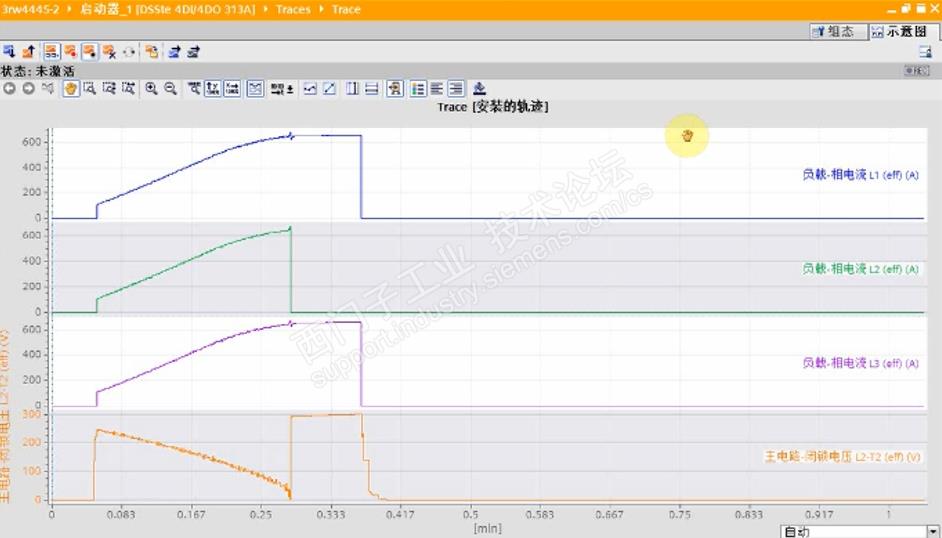

Soft stater ES主要功能包括,软起动器起停参数设置,电机保护设置,通讯数据设置,电机运行多项数据跟踪及抓取功能。
在实际应用中跟踪功能屡立大功,现场软起动器调试时经常发生启动或停止时,发生热过载保护,工程师需要根据经验调节启动电压,启动时间以及限流等参数,最终得到一个平衡的参数组。另外,在电机运行中,突然出现莫名其妙的过载,负载缺失等报警,故障分析一时无从下手。上述两种情况是软起应用现场经常遇到的问题。如果配合电机数据实时跟踪功能,工程师可以对电机起停以及发生故障时的电压,电流以及配合触发条件,对实时情况有更精确更透明的了解,故障分析及起停调试事半功倍。

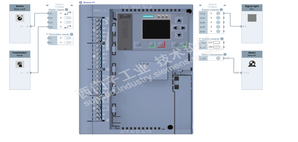

SIRIUS Sim是西门子电气产品事业部推出的一款仿真软件,目前包含3SK2安全继电器和3RW软起动器两个产品系列的仿真应用,SIRIUS Sim和TIA Portal软件完美配合使用,为技术人员提供仿真的调试场景和完整的编程环境,对于工程师以及技术人员熟悉3RW软起操作界面,以及仿真操作提供支持。
