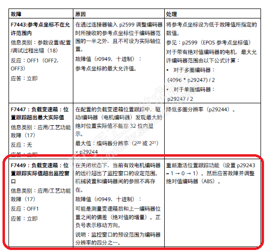

回复:V90报7449 ,在软件所有参数中找不到P2507,求助大神解答
流浮
    565
    11
    128
注册时间:2010-01-05
发布于 2024-05-09 16:06:16
参数P10没有对用户开放,F7449故障按操作手册方法来处理。
