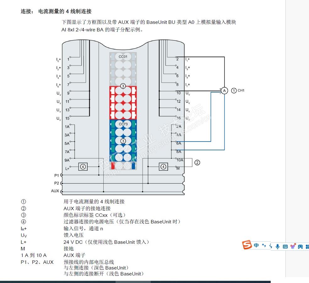

这是用的内部电源,你改成外部电源就行,m需要和外部电源共负
