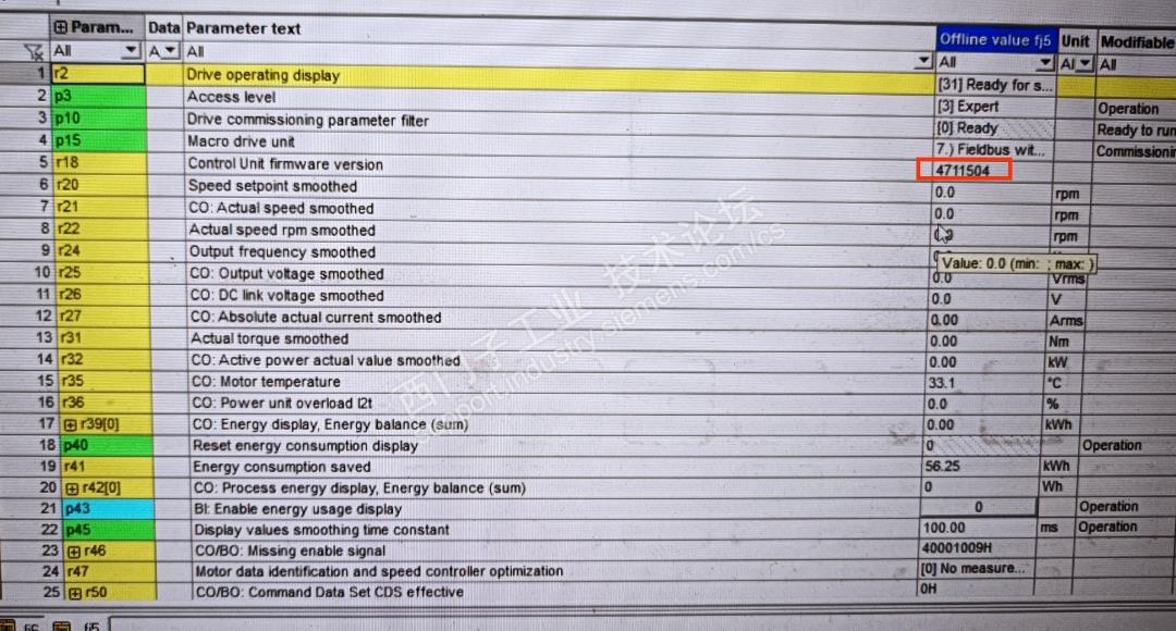

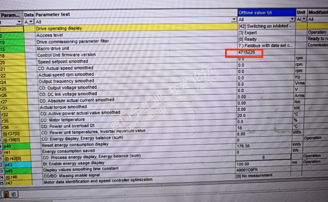

固件版本升级一下就可以看见r37参数的
