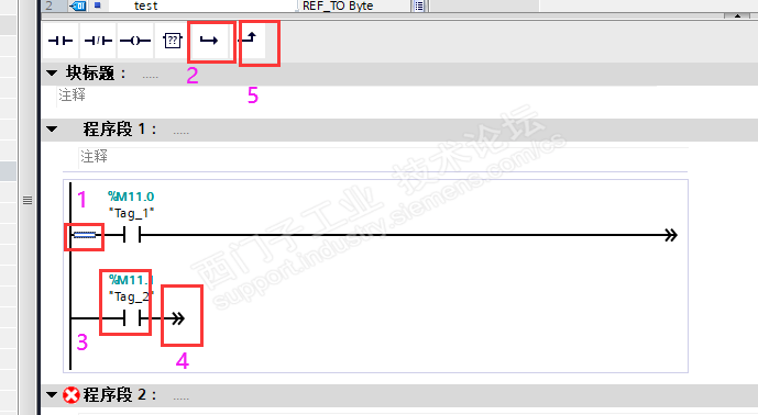

以下是引用zhangli0在2024-05-13 13:45:00的发言 >4楼
鼠标单击m11.0前面的能流线上,然后指令栏上点击分支
按照我的数字标识的步骤就可以形成你要的逻辑了。
感谢zhangli0老师的多次帮助,
按照您给的步骤,实操成功,谢谢!
