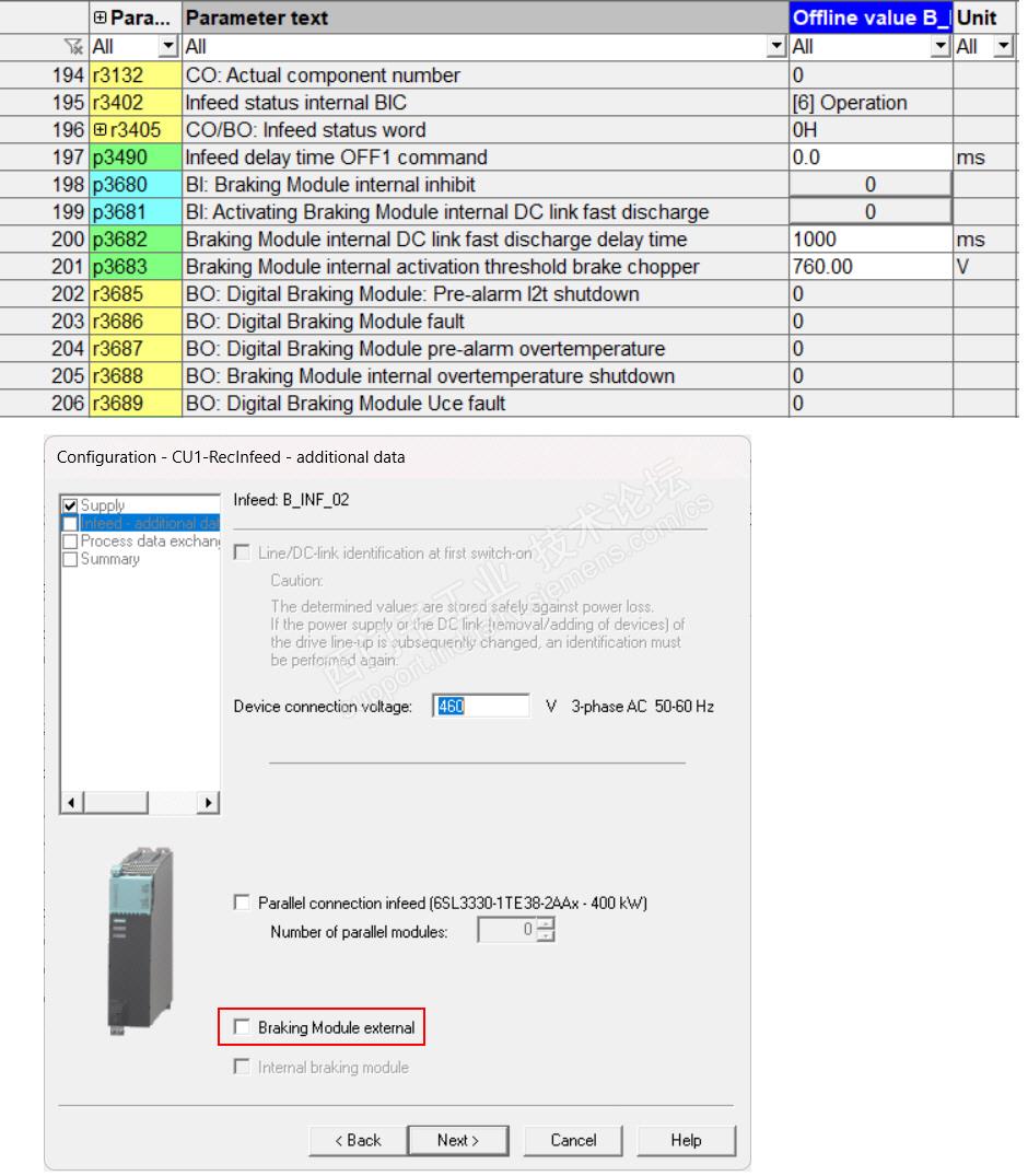

我们设备上S120变频器有一个制动模块 6SL3300-1AE32-5AA0,它安装在一个框架式电机模块里,这个模块使用时需要进行哪些参数配置呢?
之前发在找答案里,有网友回复说只需在配置整流单元时勾选“Braking Module external”即可,但是另外一台早已调试好运行几年的设备采用同样型号的S120 制动单元,也是安装在电机模块里。在它程序里打开参数项目,重新点击 Infeed 的配置按钮,发现它并未勾选“Braking Module external”。所以我对这个答案还有疑问,所以跟大家再请教一下,谢谢了。
