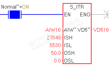

以下是引用cat_boy在2024-05-15 08:26:15的发言 >3楼
5330是我写错了,以为20mA是32000的,按照你说的试一下看,结果再反馈,谢谢!
以下是引用纯粹的力量在2024-05-15 07:53:34的发言 >2楼:数据超出上限了吧  ...
引用2楼详细内容:
数据超出上限了吧
模拟量 5330和 32000什么鬼   4-20MA不是5530-27648吗?
我把32000改成了27648,还是一样报红色错误不知道啥原因了
