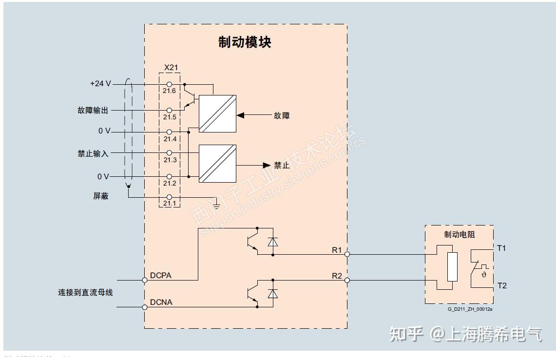

回复:请教 S120 制动模块如何配置

看图:
很简单的哟。就是把禁止的端子变成接通。然后...,没有然后。就可以了。
条件:P1240 = 0关闭Vdc控制器。制动单元正确接线。
