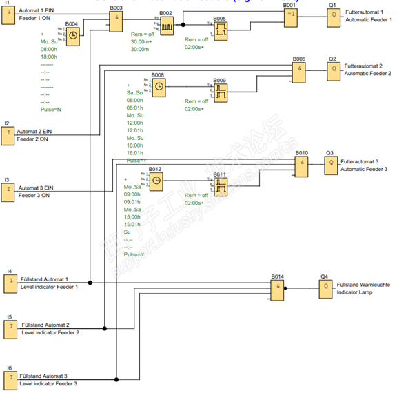

三个自动喂食器由LOGO!进行控制。每个喂食器由一个锥形容器和一个用于散食的12V电动机组成。锥形容器的形状和电动机的振动确保了饲料的持续供给。
程序设计图
输出Q1的自动喂食器1供应幼鱼。每天从上午8点到下午6点,每小时提供一次饲料。通过内置的时间开关和脉冲发生器(设置时间=30分钟),可以每小时生成一个脉冲。
通过延时,仅允许饲料在2秒内发放。然而,只有当I1处的开关被触发并且I4处的液位指示器显示“满”时,才会发放饲料给幼鱼和可食用的三文鱼。
因此,第二个喂食器在Q2处每天在中午12点和下午4点以及周末上午8点被激活2秒。
对于可食用的三文鱼,从星期一到星期六,饲料通过Q3处的喂食器3输出,在上午9点和下午3点供给饲料。当I2或I3处的开关被触发并且I5或I6处的液位指示器显示“满”时,喂食器2和喂食器3也会发放饲料。
如果其中一个喂食器为空,通过I4、I5或I6处的液位指示器信号和Q4处的指示灯发出信号。
