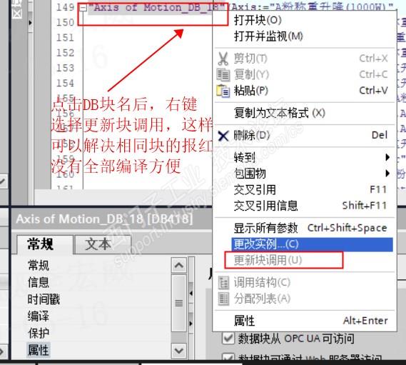

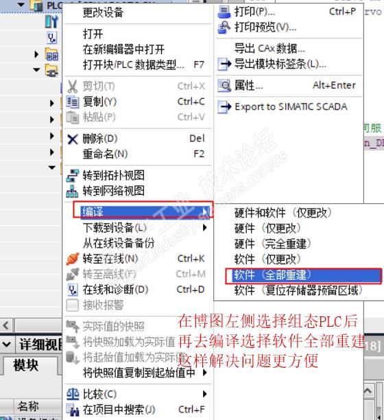

第一种方法:你软件全部编译可以解决。
第二种方法:点击报红的块的,鼠标右键去更新块调用。
