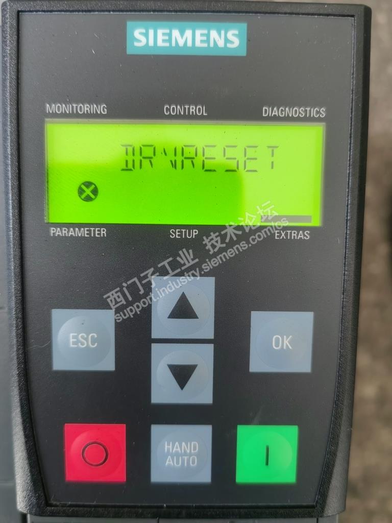

G120XA屏幕上 一直有一个这个X,检查了FAULTS里面看到一个A7991,历史故障里面有一个A7994,然后这两个报警复位不掉???,参数初始化以后还是这样,
这还不是最主要的问题,就是这个变频器用的是41宏,启动命令是端子5(DI0),就是端子信号过来(短截9和5)后,就是不能启动变频器,但是使用HAND手动模式,可以在面板上 启动变频器,这个是哪里问题呢?
