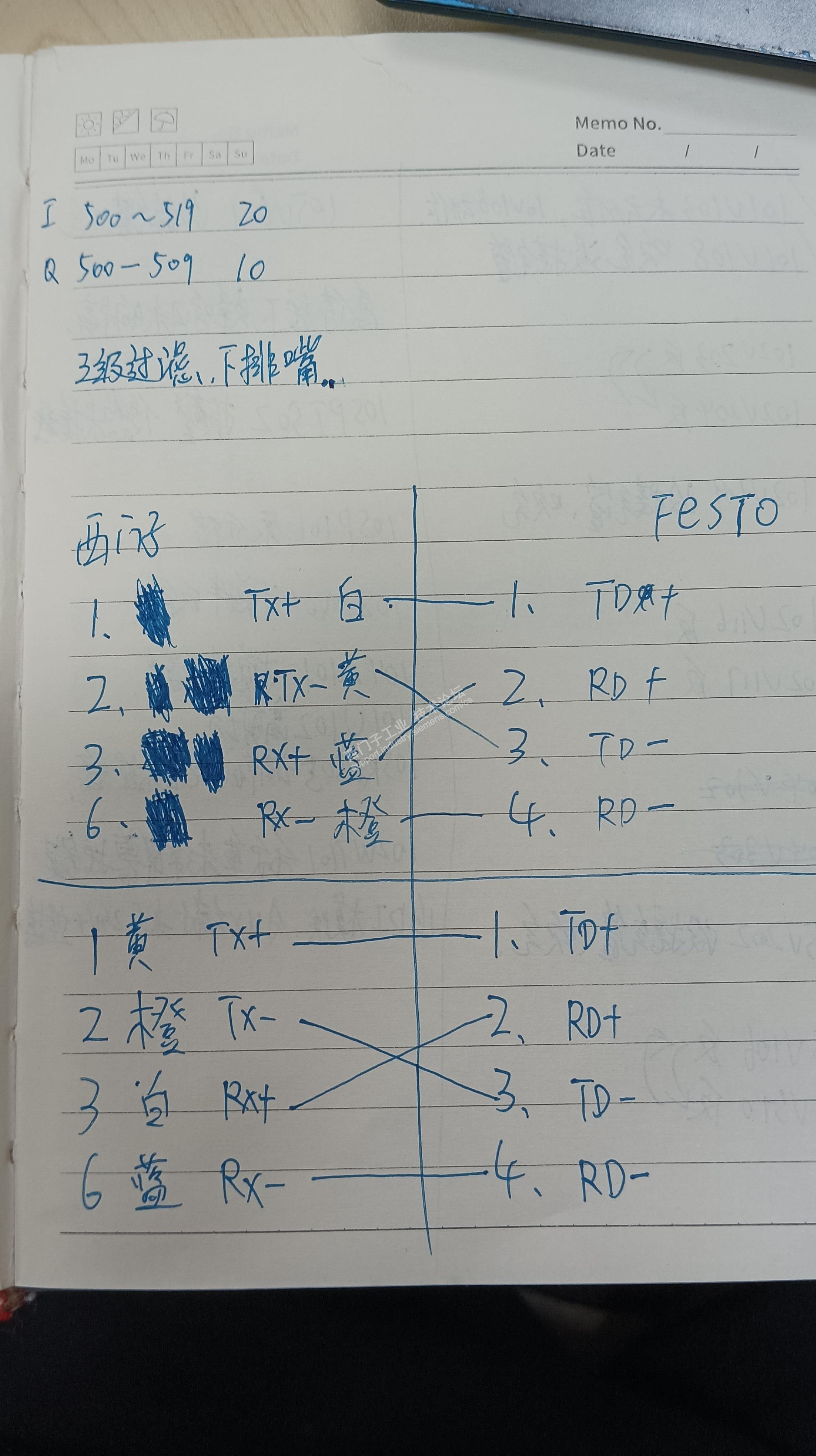

        三.等你所有断路器  通通正常加载电源后,没有爆炸 冒烟,就是成功的第一步,  接下来  就会遇到到处都是红灯闪烁的情况,那那看上去都不正常, 通常新手已经慌了  .这时候系统需要把程序下载进去,网络组态正常,并把硬件的IP地址  名称 等分配进去, 我的经验就是不要想着一次性给通通搞对,搞正常.因为有的接线问题,网络水晶头等问题 会导致网络通讯故障,  你先把交换机上的其它网络设备都拔掉,你先把CPU 的网线,插上去,然后一个一个的加入其它网络设备,一个一个的去分配IP地址  分配名称,  如果有的网络设备扫不到,不用着急,先放到最后处理, 直接换确认OK的网线 再去扫 ,如果是ET200SP分布式IO亮红灯,很大可能是底座 颜色 组态 供电启用新电源 或者 从左边取电 等弄错了.
      四.等你处理好所有的网络通讯问题后,豁然开朗一片绿色, PLC是绿的 阀岛是绿的 变频器是绿的 称重是绿的,那那都是绿的,那种感觉太爽了,自动化控制系统可以迎来打点调试   打点主要目的就是为了 验证 图纸和 电气元件实际安装接线的一致性,这时候又各种牛马问题层出不穷的时刻了,等待这你去一一排查, 比如 阀岛 开这个动那个 ,电机反转, 温度读取异常,称重标定失败, 4-20mA信号 和0-20mA信号混了,这里我只想说,问题只有你想不到,没有你见不到的哈哈.
