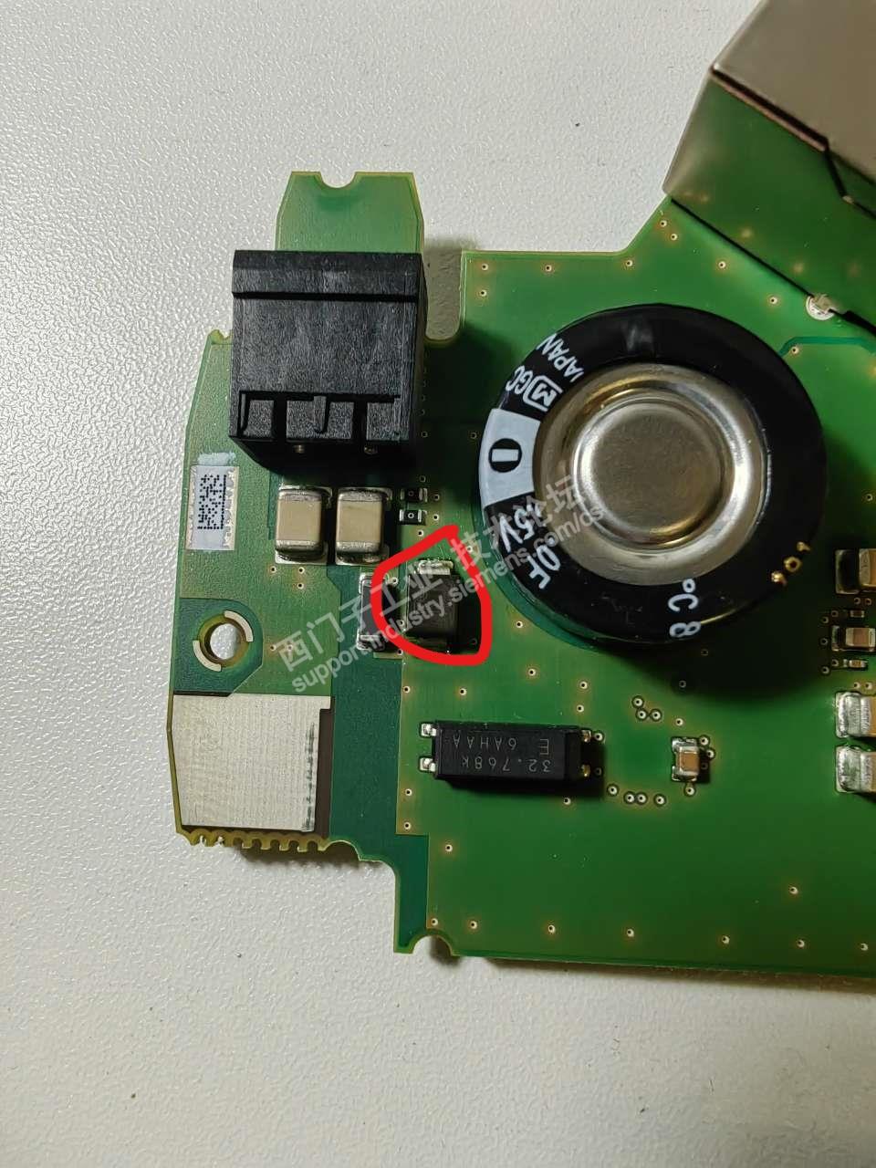

        某水处理项目有一个滤池控制站,前几年运行都比较正常,去年有一天厂里维修阀门,不知道是电源线跟信号线接触还是什么原因,CPU突然烧毁。CPU是从左边的PS307模块取电,并且以太网模块也是从这个PS307取电,外部信号是单独的24V电源,只有CPU烧坏了,电源模块和以太网模块都没有问题。
        检查线路板发现4A的保险烧断了,TVS芯片也烧短路了。当时也没查出来具体什么原因,为了保险更换了一个较新的PS307模块,又安装了一个正常的CPU恢复运行了。结果过了没有几个月,前几天反馈新安装的CPU又烧掉了,这次没有任何维修操作,也没有意外停电。检查电路板还是保险和TVS烧毁,说明原因与上一次差不多。奇怪的是我们测量24V电压是正常的,更换一个新CPU模块又能正常工作。
        目前对烧毁原因判断不出来,高压不太可能串入24V回路,因为PS307只给CPU和以太网模块供电,且电源和以太网模块都正常。后来怀疑接地问题,用接地电阻测试仪测试地排接地电阻只有1欧姆,还是很不错的。不知道有没有懂这个模块供电原理的大神帮忙分析一下具体什么原因,害怕换上新的又坚持不了多久。
