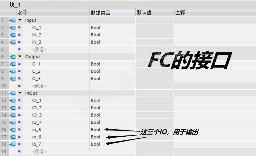

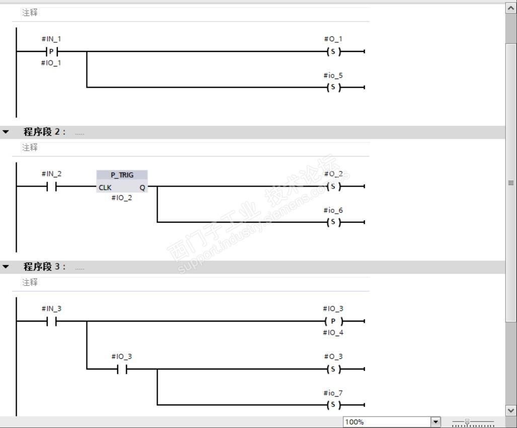

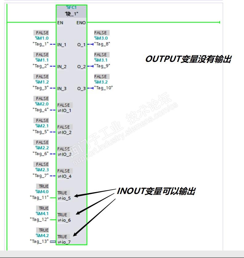

以下是引用青春的活跃在2024-05-17 04:08:38的发言 >3楼
把输出放在inout里面看看行不行。
将输出放到inout中是可以的。
这就郁闷了,为了一个上升沿,我动用了两个INOUT变量。
