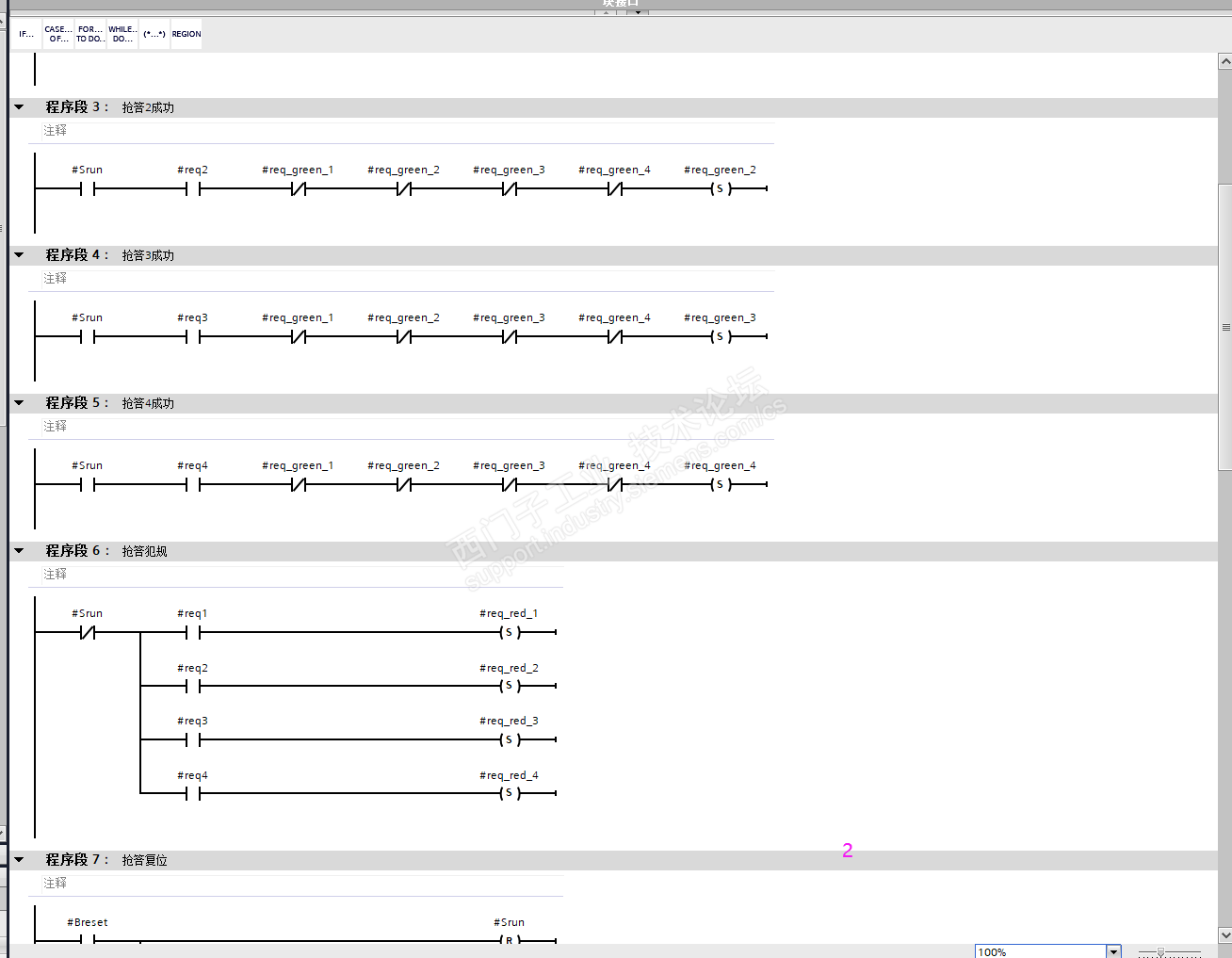

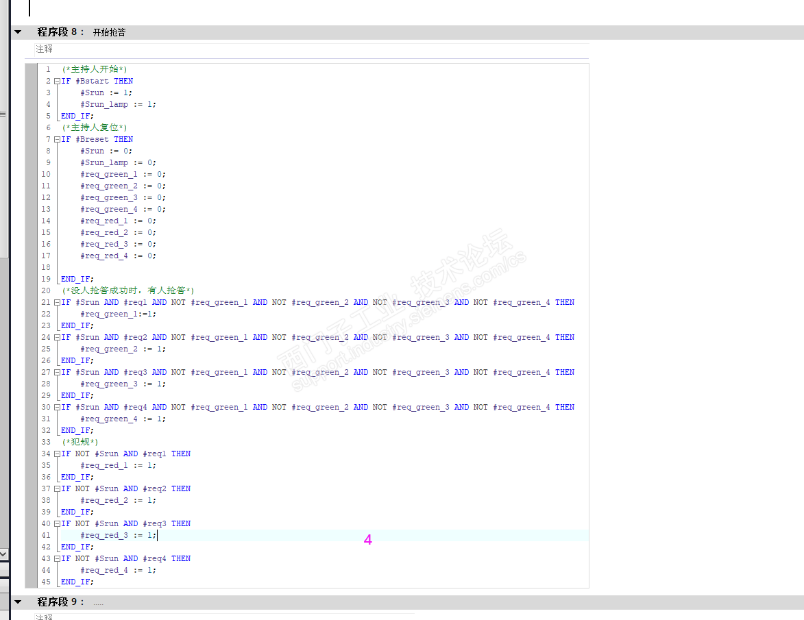

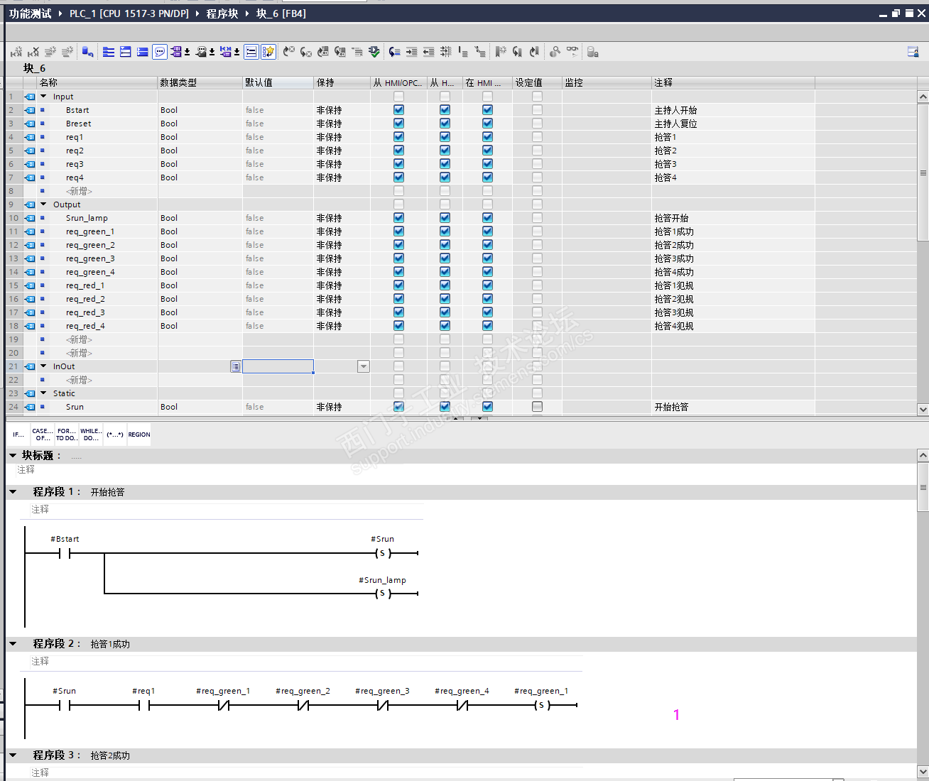

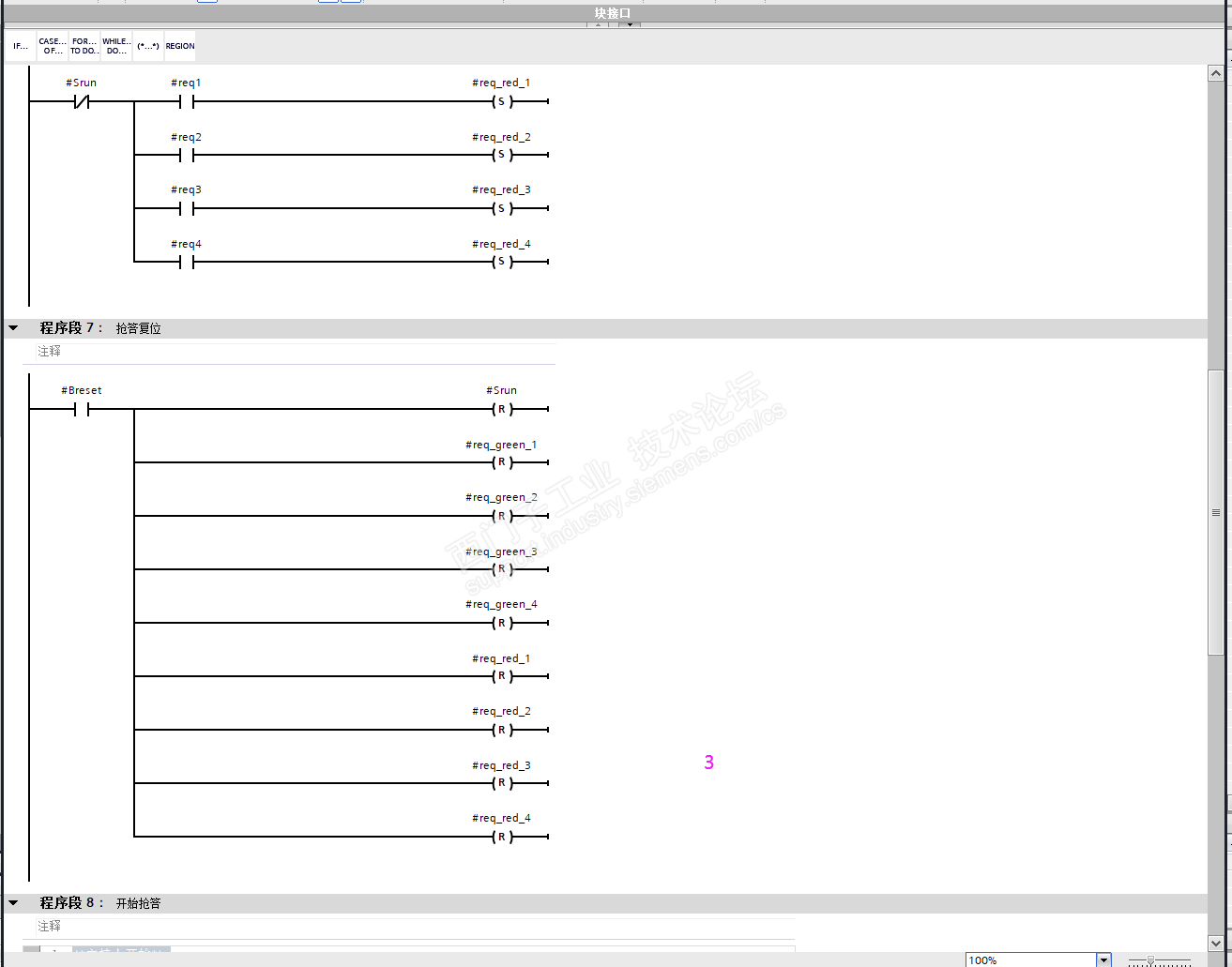

程序
程序块1~3是lad的代码,程序块4是scl代码
