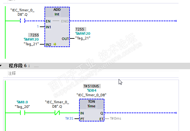

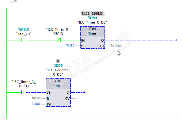

定时器不起作用,我把计数放到上面就起作用了。
这和我理解的扫描机制不一样啊?请大家指导一下。

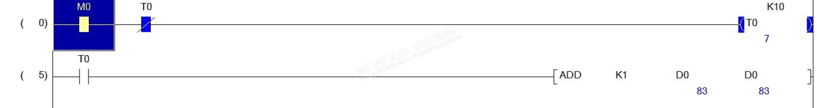

我又试了三菱的PLC,三菱是符合我理解的扫描机制的。
