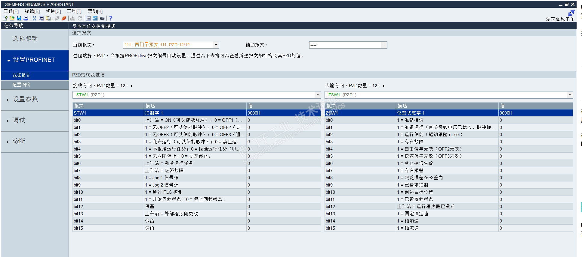

你好学员,关于111报文的详解,有以下几个学习路径:
1、SINAMICS V90 PROFINET, SIMOTICS S-1FL6 操作说明(PN总线版本V90)
https://support.industry.siemens.com/cs/cn/zh/view/109810936
V90使用手册的第8章,有所有报文的详解;
2、在V-ASSISTANT 软件中查看报文结构,推荐此方法!
3、V90伺服驱动器常见报文详解(视频,需要会员,新注册用户免费7天)
https://1847.siemens.com.cn/course/detail/1/1810981/6670
