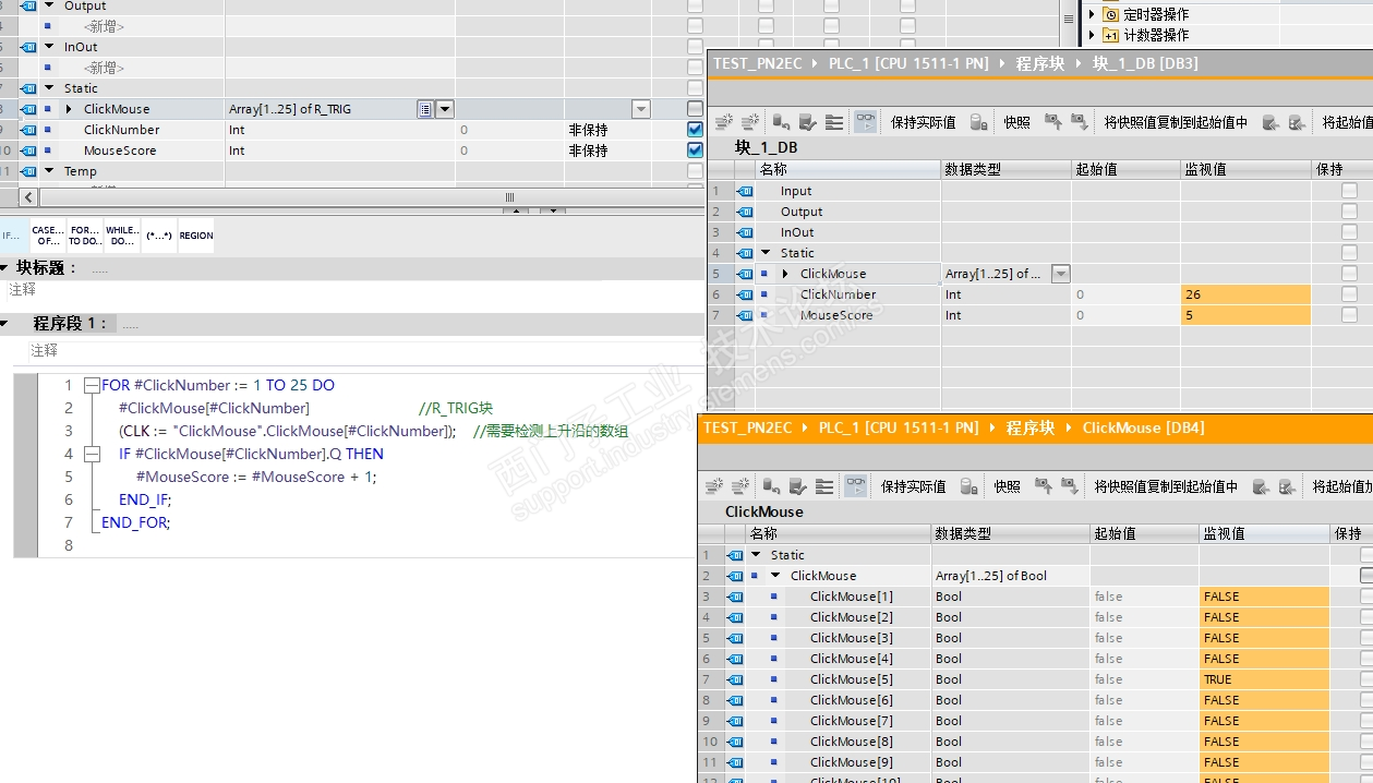

需要了解一下R_TRIG指令的用法。
编程调整成下图这种,实测可行。
