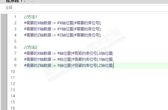

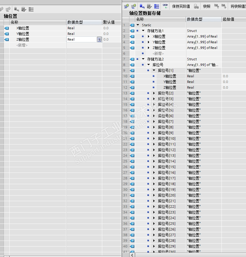

提供一种PLC存储数组的方式。数组标志位需要为整型。
调用方法:
