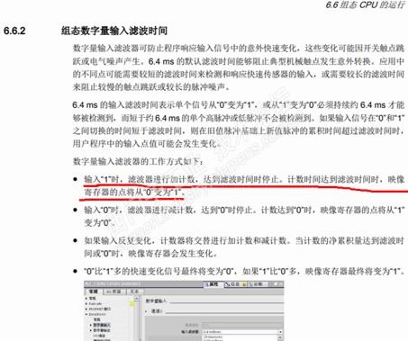

在s7-1200中,不使用中断、不使用脉冲捕捉、不使用高速计数器,
只使用输入滤波器设置滤波时间的情况下:
假如我把滤波时间设置成0.8毫秒,一个扫描周期是3毫秒,信号持续时间为1毫秒
在这种情况下是否能确保输入映像区每次更新时都接收到信号?
