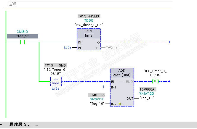

方法太多了,要玩嘛,不妨来一点花哨的。
