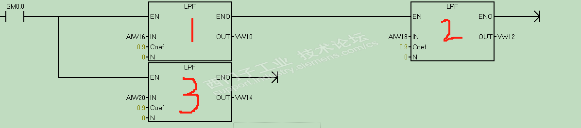

关于这个 相同编号的低通滤波器将使用历史滤波值和当前采样值一起计算,得到当前滤波值。没明白具体什么意思,假如我程序里用了3个编号0的低通滤波器,是图中的1,2,3.各自使用自己的历史滤波值和当前采样值一起计算?还是说有其他的说法?一直脑子有点转不过弯,还请大佬们指点迷津呢,谢谢。
补充,就是如果我都用相同编号有没有什么影响?
