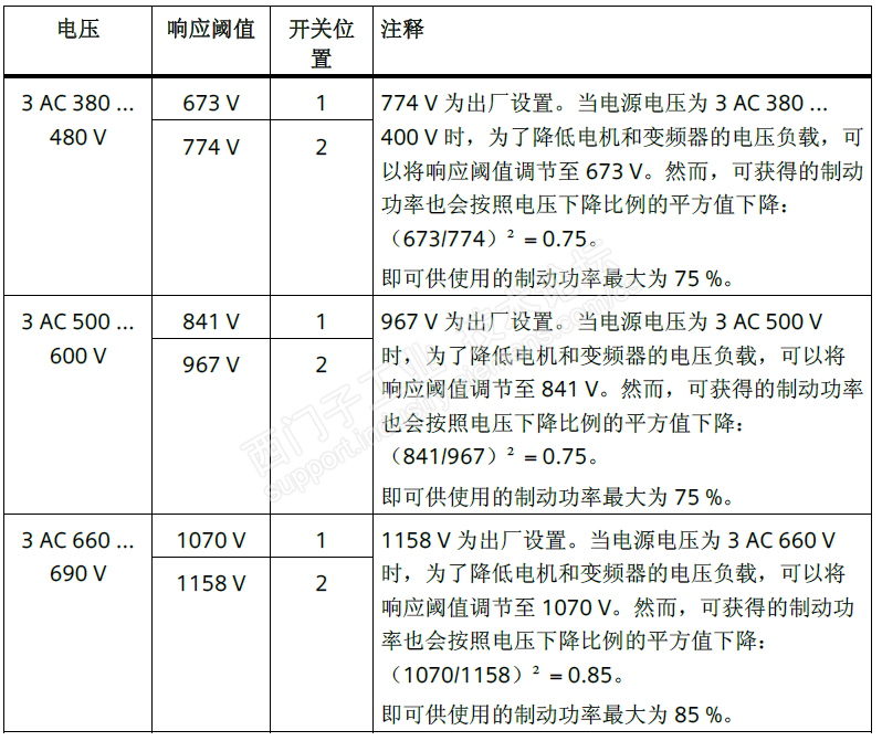

1,为什么不勾选“Braking Module external”,制动模块依然还会工作?
外置制动模块的激活,是由S1阈值开关(在制动模块上)设定的工作电压决定。直流母线电压达到设定值,制动模块就会工作。
制动模块的响应阈值:

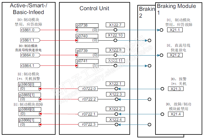

2,那么,在向导中进行勾选“Braking Module external”,有什么用处?
通过相应的接线和配置参数,可以对制动模块进行控制(最多可以控制 8 个并联的制动模块),实现以下功能:
● 直流母线快速放电(适用于书本型)
● 通过驱动对象电源控制外部制动模块的端子(适用于书本型和装机装柜型)
● 对外部制动模块上的故障可进行应答
应答故障
在二进制互联输入 p3866 上报告制动模块出现故障时,书本型制动模块端子 X21.1 上每 10ms 便发出信号 r3861 应答故障;装机装柜型模块上由端子 X21.3 应答故障。并同时输出报警 A06900。
直流母线快速放电(适用于书本型)
只有在书本型制动模块上 ,直流母线才能通过外部制动模块快速放电。快速放电由二进制互联输入 p3863 激活,在电源接触器打开、设置的延迟时间(p3862)届满后开始。电源接触器触点闭合后,快速放电过程结束。
以控制2个书本型制动模块为例:
重要参数:
● r0108.26 驱动对象功能模块;外部制动模块
● p3860 并联制动模块的数量
● r3861.0...7 BO:制动模块禁止/应答
● p3862 制动模块,直流母线快速放电延迟时间
● p3863 BI:制动模块,激活直流母线快速放电
● p3864.0...7 BO:制动模块,直流母线快速放电
● p3865[0...7] BI:制动模块 I2t 断路预警
● p3866[0...7] BI:制动模块故障
谢谢您的解答,现场那边说是勾选“Braking Module external”后CU 会报错,所以不知道这个外部制动制动模块指的是什么?
