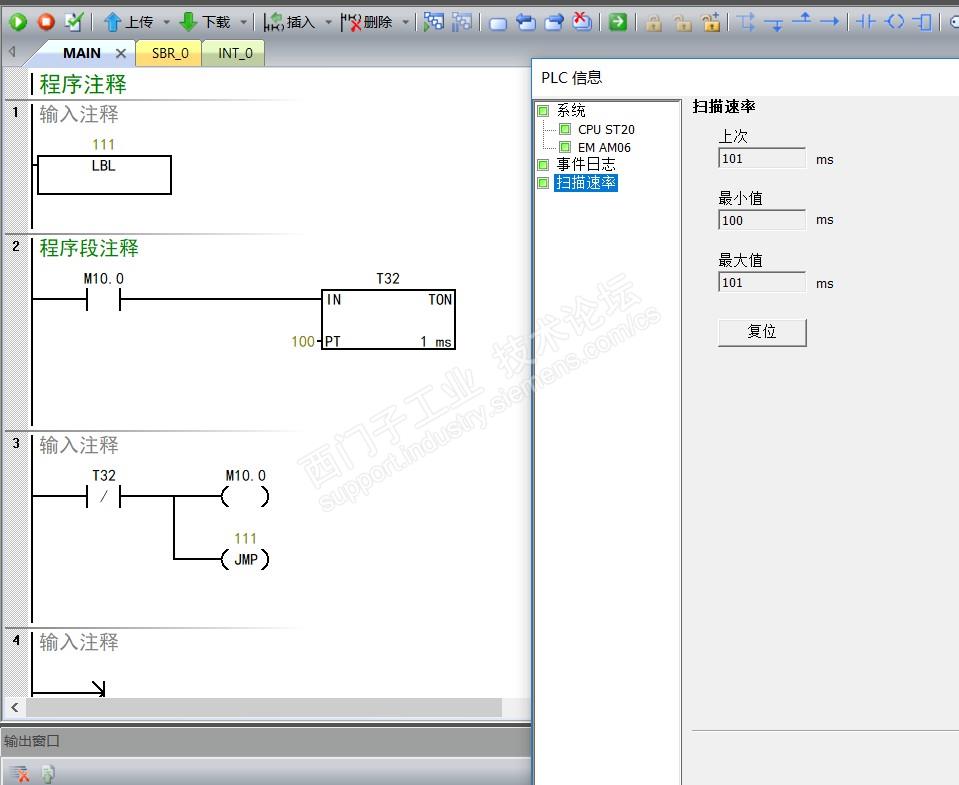

以下是引用kinkin在2024-05-21 12:32:26的发言 >10楼
定时器计时的原理不是这样做的,所以楼主想用定时器的时间来控制loop的结束,显然行不通的。
可以教教我1200定时器的原理是什么,这样做怎么就不行吗?
我用200smart是可以的,只是200smart我用的是真实的PLC,1200我没有,所以用了仿真器。请见配图:
