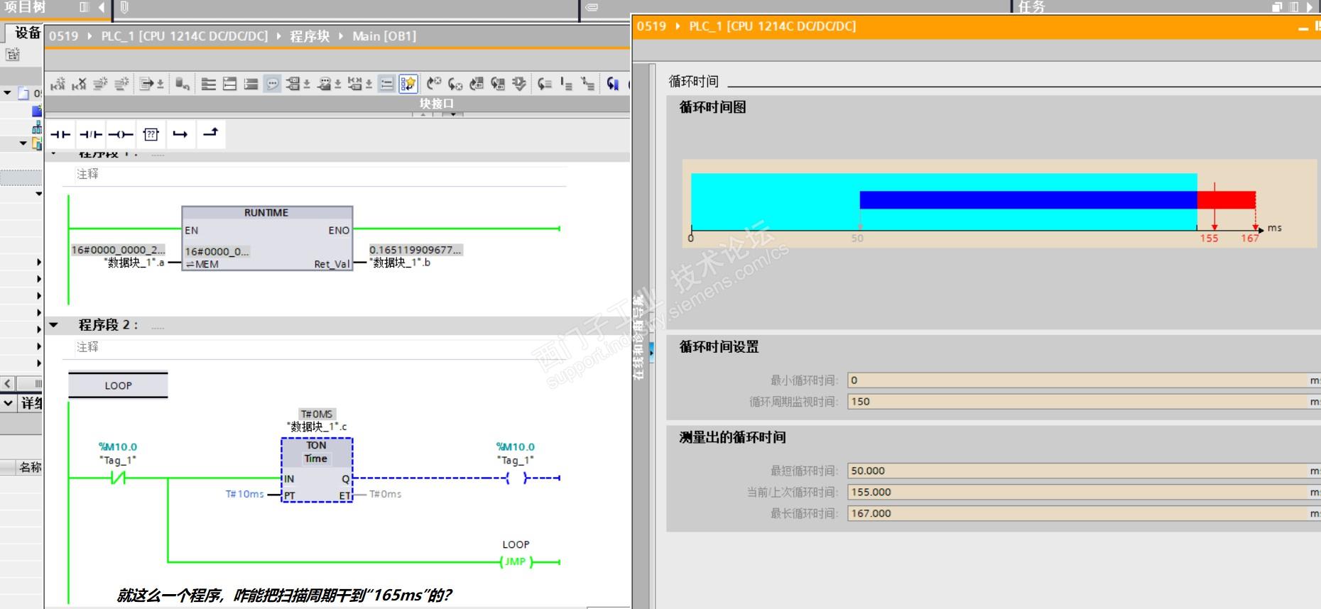

Zane老师,不是死循环。
通过调整定时器的时间,可以实现对扫描周期大小控制的一个程序。
我只是不知道,我设定了10ms,扫描周期咋会给出160ms。
以下是引用Zane在2024-05-20 07:40:54的发言 >1楼:你学的什么例程? 死...
引用1楼详细内容:
你学的什么例程? 死循环?
以下是引用zbhdm在2024-05-19 13:38:58的发言 >0楼:按理说,这个程序使...
引用0楼详细内容:
按理说,这个程序使得扫描周期就是个10MS
可是监控得出的是165ms。
你这个这一步就用了10MS,还有其他步的扫描时间呢,加起来就已经大于10MS了吧
