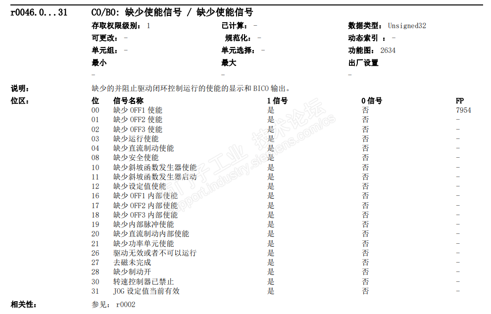

回复:G120d变频器 状态字反馈的drive. ready信号没有,这个信号的条件有那些

很好检查的。看R046
可以结合参数R002
具体的从上电开始到运行的每一步顺控状态转移看顺控功能图。
你说的驱动准备好指的就是ZSWA.01(位2)
状态字1
这里的准备好与早前MM4的定义不一样。
