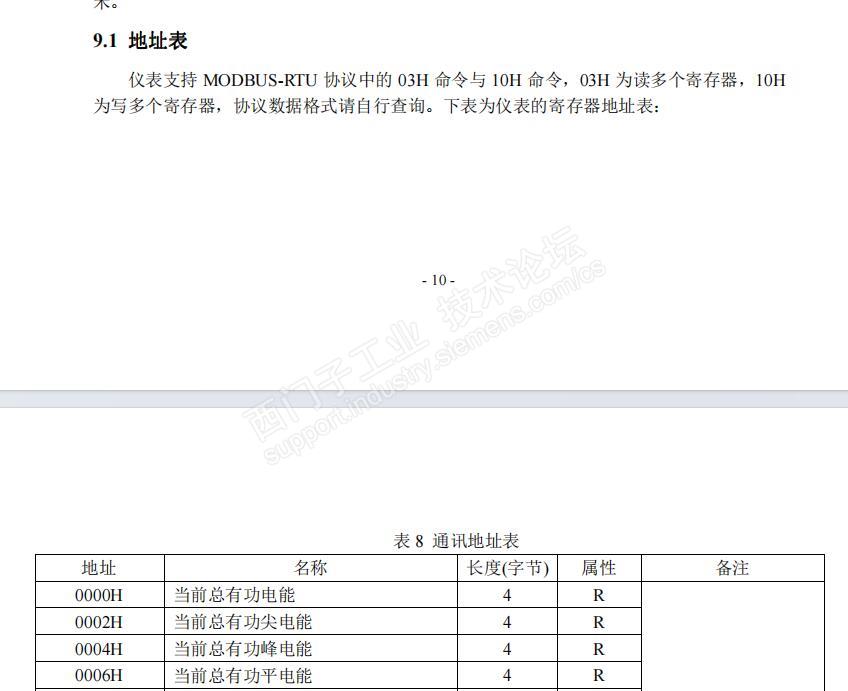

10就是写06功能啊,这程序就是写功能啊,写不进去,那就是你一边读,一边写了。写不进去肯定会有报错。
以下是引用ligp99在2024-05-22 13:27:38的发言 >11楼:我怎么设置不了CT...
引用11楼详细内容:

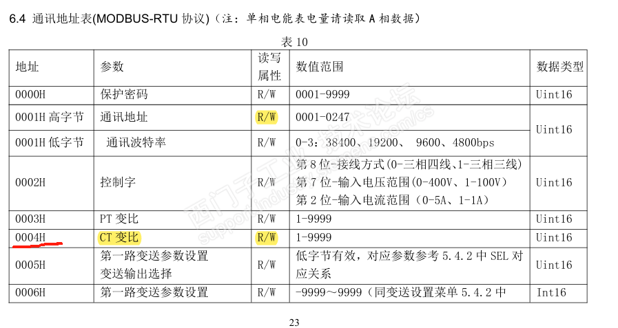

我怎么设置不了CT,可以读。
问了厂家他说 写参数要用功能码10,西门子smart200支持吗
以下是引用孤独天空在2024-05-20 08:36:24的发言 >7楼:我们常用的安科瑞...
引用7楼详细内容:
我们常用的安科瑞咋是这种地址表。改CT的话,可以06写入,也可以在程序里做换算。
其实用库就不用分06,16功能码了,都是写,无非就是改动下count的数。
