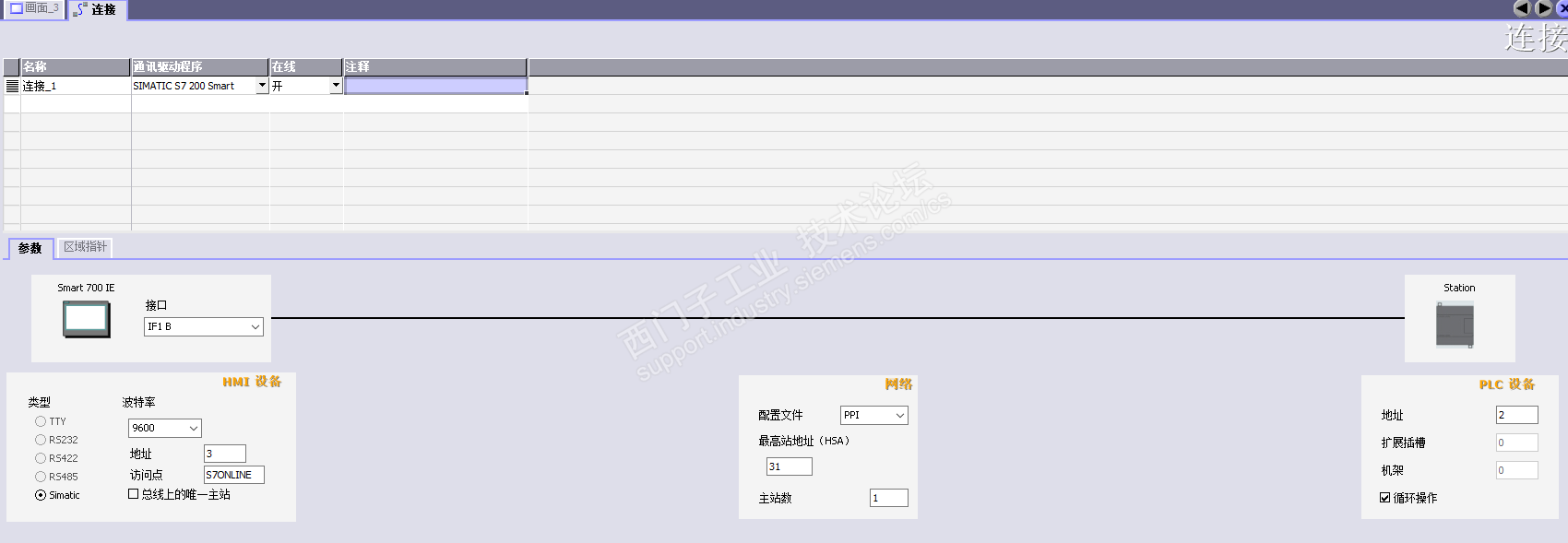

以下是引用莘莘学子在2024-05-22 22:54:17的发言 >13楼
感觉屏的串口没问题,还是你选择的驱动有问题,发屏的设置图片上来看看
以下是引用手机用户20230202215994在2024-05-22 16:18:11的发言 >9楼:我用串口助手单独测...
引用9楼详细内容:
我用串口助手单独测触摸屏,是有数据从它那里出来来的。串口波特率也是9600。
10 06 03 49 52 16 DC 03 03 10 07 03 49 53 16 DC 03 03 10 08 03 49 54 16 DC 03 03 10 09 03 49 55 16 DC 03 03 10 0A 03 49 56 16 DC 03 03 10 0B 03 49 57 16 DC 03 03 10 0C 03 49 58 16 DC 03 03 10 0D 03 49 59 16 DC 03 03 10 0E 03 49 5A 16 DC 03 03 10 0F 03 49 5B 16 DC 03 03 10 10 03 49 5C 16 DC 03 03 10 11 03 49 5D 16 DC 03 03 10 12 03 49 5E 16 DC 03 03 10 13 03 49 5F 16 DC 03 03 10 14 03 49 60 16 DC 03 03 10 15 03 49 61 16 DC 03 03 10 16 03 49 62 16 DC 03 03 10 17 03 49 63 16 DC 03 03 10 18 03 49 64 16 DC 03 03 10 19 03 49 65 16 DC 03 03 10 1A 03 49 66 16 DC 03 03 10 1B 03 49 67 16 DC 03 03 10 1C 03 49 68 16 DC 03 03 10 1D 03 49 69 16 DC 03 03 10 1E 03 49 6A 16 DC 03 03 10 1F 03 49 6B 16 DC 03 03 10 00 03 49 4C 16 DC 03 03 10 01 03 49 4D 16 DC 03 03 10 02 03 49 4E 16 DC 03 03 10 04 03 49 50 16 DC 03 03 10 05 03 49 51 16 DC 03 03 10 06 03 49 52 16 DC 03 03 10 07 03 49 53 16 DC 03 03 10 08 03 49 54 16 DC 03 03 10 09 03 49 55 16 DC 03 03 10 0A 03 49 56 16 DC 03 03 10 0B 03 49 57 16 DC 03 03 10 0C 03 49 58 16 DC 03 03 10 0D 03 49 59 16 DC 03 03 10 0E 03 49 5A 16 DC 03 03 10 0F 03 49 5B 16 DC 03 03 10
10 03 49 5C 16 DC 03 03 10 11 03 49 5D 16 DC 03 03 10 12 03 49 5E 16 DC 03 03 10 13 03 49 5F 16 DC 03 03 10 14 03 49 60 16 DC 03 03 10 15 03 49 61 16 DC 03 03 10 16 03 49 62 16 DC 03 03 10 17 03 49 63 16 DC 03 03 10 18 03 49 64 16 DC 03 03 10 19 03 49 65 16 DC 03 03 10 1A 03 49 66 16 DC 03 03 10 1B 03 49 67 16 DC 03 03 10 1C 03 49 68 16 DC 03 03 10 1D 03 49 69 16 DC 03 03 10 1E 03 49 6A 16 DC 03 03 10 1F 03 49 6B 16 DC 03 03 10 00 03 49 4C 16 DC 03 03 10 01 03 49 4D 16 DC 03 03 10 02 03 49 4E 16 DC 03 03 10 04 03 49 50 16 DC 03 03 10 05 03 49 51 16 DC 03 03 10 06 03 49 52 16 DC 03 03 10 07 03 49 53 16 DC 03 03 10 08 03 49 54 16 DC 03 03 10 09 03 49 55 16 DC 03 03 10 0A 03 49 56 16 DC 03 03 10 0B 03 49 57 16 DC 03 03 10 0C 03 49 58 16 DC 03 03 10 0D 03 49 59 16 DC 03 03 10 0E 03 49 5A 16 DC 03 03 10 0F 03 49 5B 16 DC 03 03 10 10 03 49 5C 16 DC 03 03 10 11 03 49 5D 16 DC 03 03 10 12 03 49 5E 16 DC 03 03 10 13 03 49 5F 16 DC 03 03 10 14 03 49 60 16 DC 03 03 10 15 03 49 61 16 DC 03 03 10 16 03 49 62 16 DC 03 03 10 17 03 49 63 16 DC 03 03 10 18 03 49 64 16 DC 03 03 10 19 03 49 65 16 DC 03 03 10 1A 03 49 66 16
我把线的A/B调了过来,也会有数据传出。晕。。。但反过来的数据传的比较快,比较碎。
这是屏的通讯设置,帮手看看。我除了用PPI,还试过标准的,以及MPI,出现的都是####。
