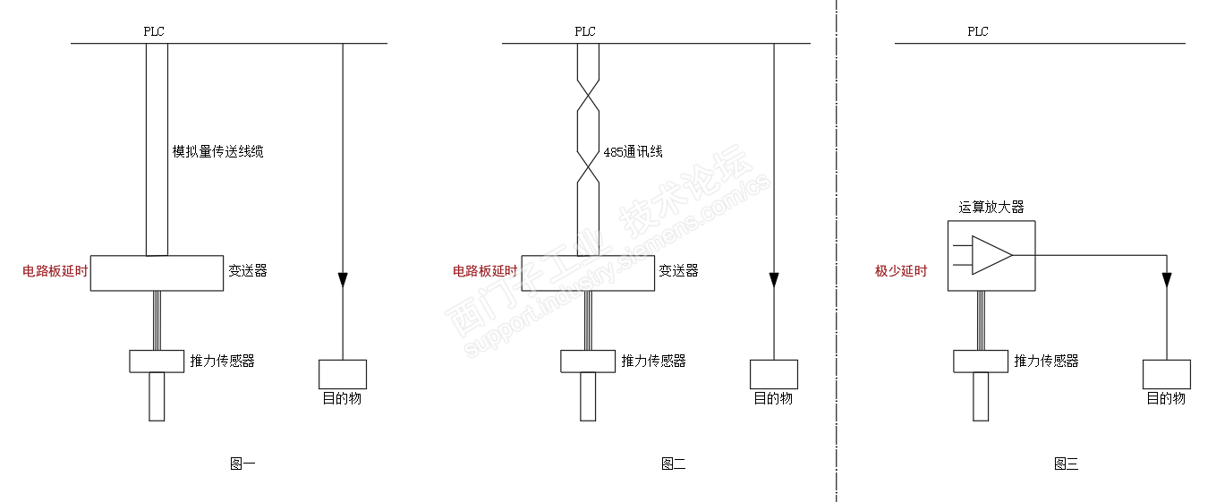

希望10毫秒内有反映,485通信、模拟量输出的时间好像都来不及,有没有更好的方案?

    我手头的项目是金属蒸汽A经过推力传感器B,B发现A有变化时,瞬时改变目的物C(阀门)。
    推力传感器是个电阻桥,被压得形变后电阻桥失去平衡,就产生电动势,经过变送器后,以模拟量或者485信号输出给PLC。485通信时候在1秒以上,时间太长;模拟量速度快些,但是也要经过变送器,而变送器里有复杂的电路,也会造成延时。我觉得这两种方案都不行。如图一和图二
    我觉得可以绕过模拟量或者485传送推力的方式,直接把推力传给目的物(阀门),只是中间加个运算放大器就行了,如图三,不知道这样是否可行?
