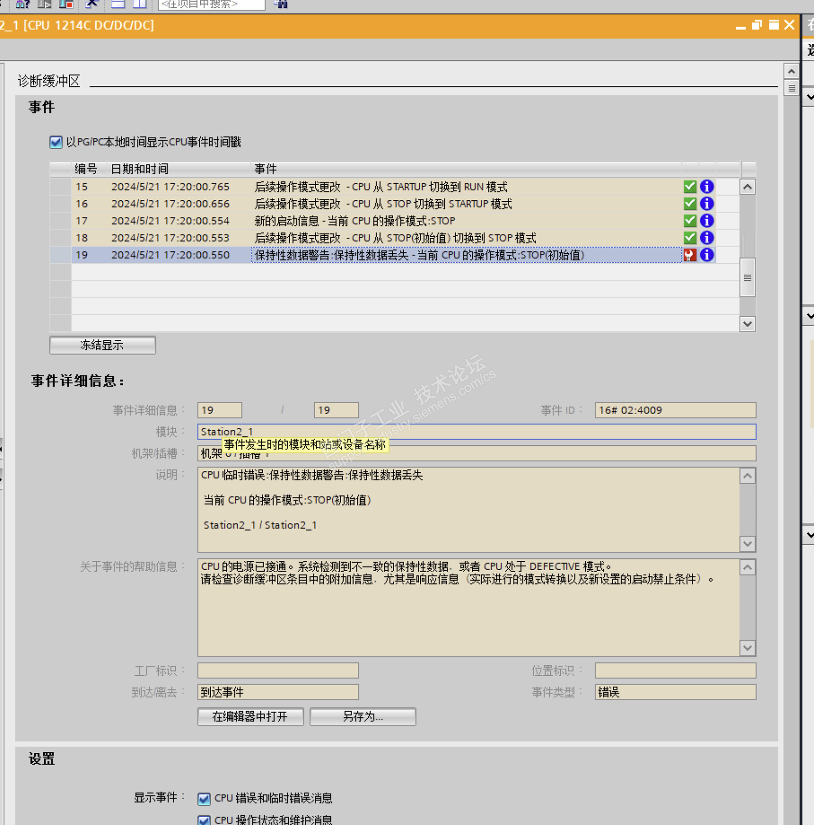

两个故障都是最近遇到的,没想明白原因。
故障1: 设备运行了好久,有天设备一上电,发现运行不了了,vpn远程连了plc发现,所有的DB块内所有数据全部被清零了,且有报警信息。正常使用的plc什么状况下会出这个故障?应该是很少见的,遇到过的朋友说说看。
故障2: 刚遇到的,很奇怪,1214plc的Q0.0到Q0.3无法接通,io灯不亮,程序监控是true。组态内IO地址没错,程序全部删除,只留Q0.0 -Q0.7 :=1,一样,Q0.0-0.3不亮。0.4-0.7亮。换一个plc还这样。在同一个程序内创建了一个新plc,一摸一样的设置,一摸一样的程序,正常了,至今没想明白原因。
5月27日更新:
故障1,后面一想,不对,怎么这条报警就是最后一条运行记录了?说明CPU不仅清除了用户db内容,连自己的运行日志都清了呀,应该无论如何都不至于。可能真可能是个cpu的硬件故障。
故障2,10楼正确原因,程序是别的模版改过来的,删了工艺对象没取消PTO组态。也算长见识了,原来监控表是有可能和实际对不上的。
