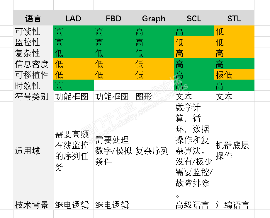

以下是引用Zane在2024-05-25 23:37:22的发言 >17楼
呵呵,还不如不学,依样画葫芦,邯郸学步。
再说了,光学个编程有啥用?我在技术一线工作30年,从来不认为编程是个事情。
ST是主流?你觉得ST难学难用?梯形图你就真正地掌握了吗?
如果你不知道某个汉字,那你无论你是用毛笔,钢笔,圆珠笔,铅笔都是凭空写不出这个字的,给你个样子你也只是描一下,怎么读啥意思你还是不知道。
比较搞笑的是,居然还在SMART版区大谈ST/SCL,这是几个意思?
简单大概比较了一下,看图吧,不要舍本逐末,工艺才是根本。
