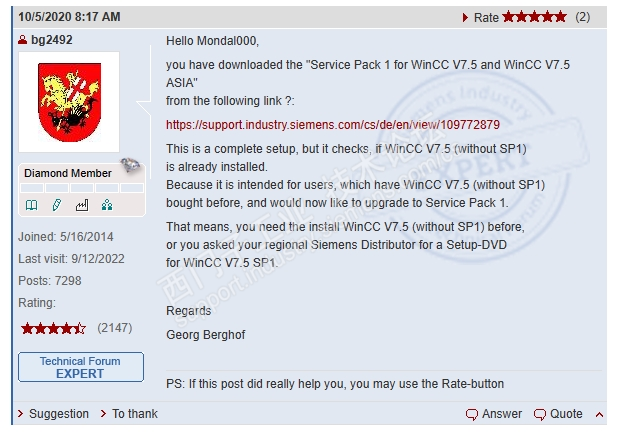

你的安装包是否是升级包呢,Service Pack 1 for WinCC V7.5 and WinCC V7.5 ASIA?
这个包是会检查是否安装wincc V7.5的。
如果是这个问题,可以找一个完整的7.5 SP1的包
