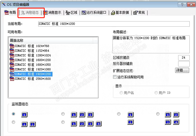

各位大佬,我现在遇到一个不能解决的问题,我有两台安装WINCC 7.3环境的中控机,我想把两台WINCC程序文件做冗余备份。我通过Project Duplicator 程序复制后到另外的一台电脑上运行,但是运行出来的画面区域画面,
没有显示启动画面,需要导航才行。我现在需要怎么设置才能在启动时显示我项目里设置的启动画面,而不是这个画面。
WINCC安装时中控主机名称不一样,现在我已经把两台的中控主机名称设置为一样了。
1、在WINCC项目管理器里的导航OS项目编辑器每一次打开  里面的 消息组态 页面都是灰色
,在常规页面选择 完整组态 后 消息组态 页面能正常打开。关闭这个OS项目编辑器后下次打开又是灰色。

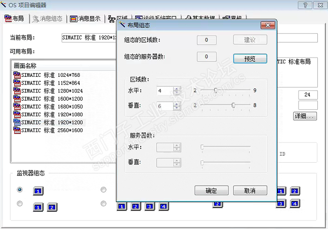

2、我布局里如上面显示用的标准 在扩展组态总览里  显示如图
