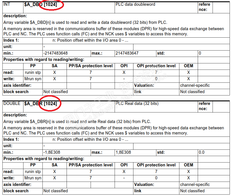

高速缓存区允许使用文中的所有数据类型,即使用前NC并不区分什么地址是什么数据,输入还是输出,整个缓存区的大小可以按$A_DBR[1024]计算需要4096个字节。

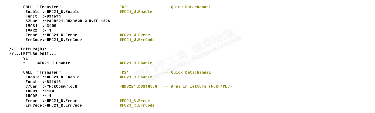

在PLC中定义一个数据块, 例如DB221, 在此数据块中必须根据需要提前规划输入和输出区大小以及输入输出区中各种数据类型,例如,0~100(通讯控制预留), 100~3000(NC→PLC), 3000~4096(PLC→NC),这些可以采用结构体,例如,名称R结构体为输入,名称W结构体为输出,其中再定义各种数据类型,例如,从地址300开始是NC发送到PLC各轴的坐标,可以简单用REAL型数组定义

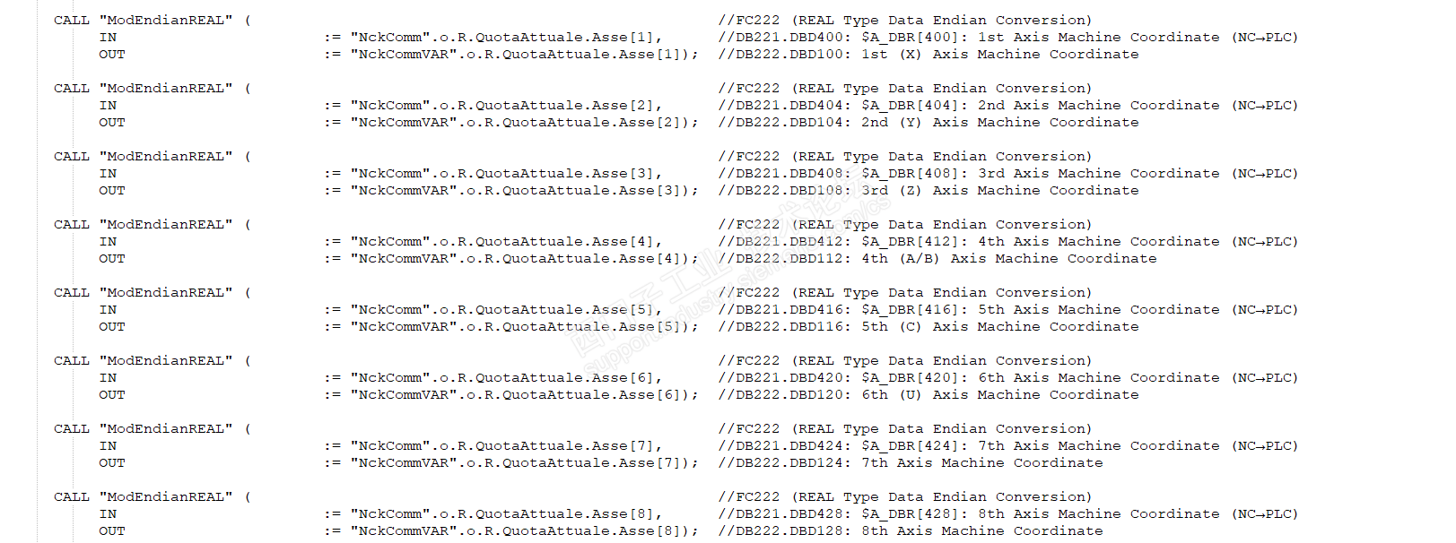

这样整个数据区,所有地址都有确定的物理含义,例如,轴坐标首地址=100(R(NC→PLC)首地址)+300=400, $A_DBR[400]~$A_DBR[492]可以用于从NC将轴坐标发送至PLC,在我们的案例中这些轴坐标具有非常多的用途,例如:双横梁龙门机床防碰撞,当然还需要发送轴移动的剩余距离。
简单地应用可以仅写一个FB,此FB一般在OB1的开始调用,确保此FB在PLC的每个周期执行,在此FB中用FC21不断刷新上述R区和W区,例如:

特别提示,一个非常重要的问题,NC与PLC数据的字节顺序不同,数据不能直接使用,必须进行字节顺序转换,各种数据字节顺序转换的方法不同,因此,必须调用不同数据字节顺序转换专用FC,例如上述轴坐标,必须用浮点数字节顺序转换FC.
