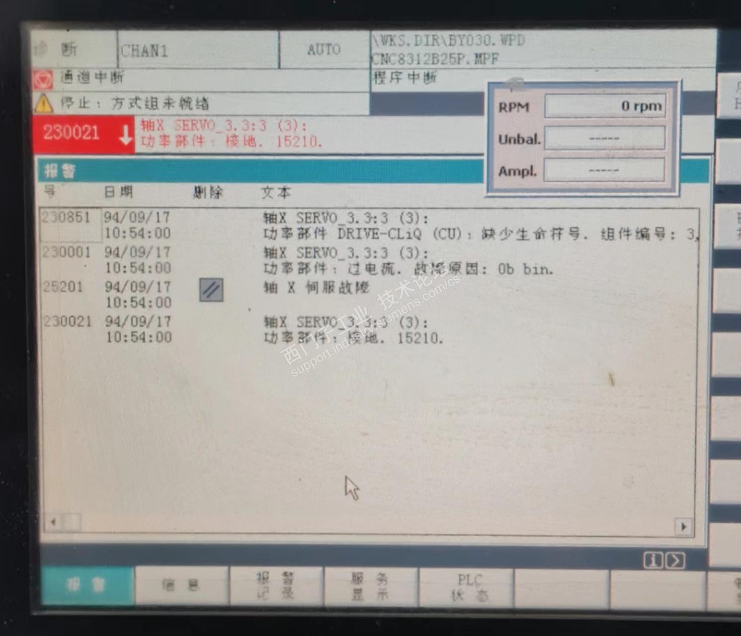

西门子840sl系统,凸轮轴磨床,机床使用10年,X轴使用直线电机,机床报警230851、230001、25201、230021;

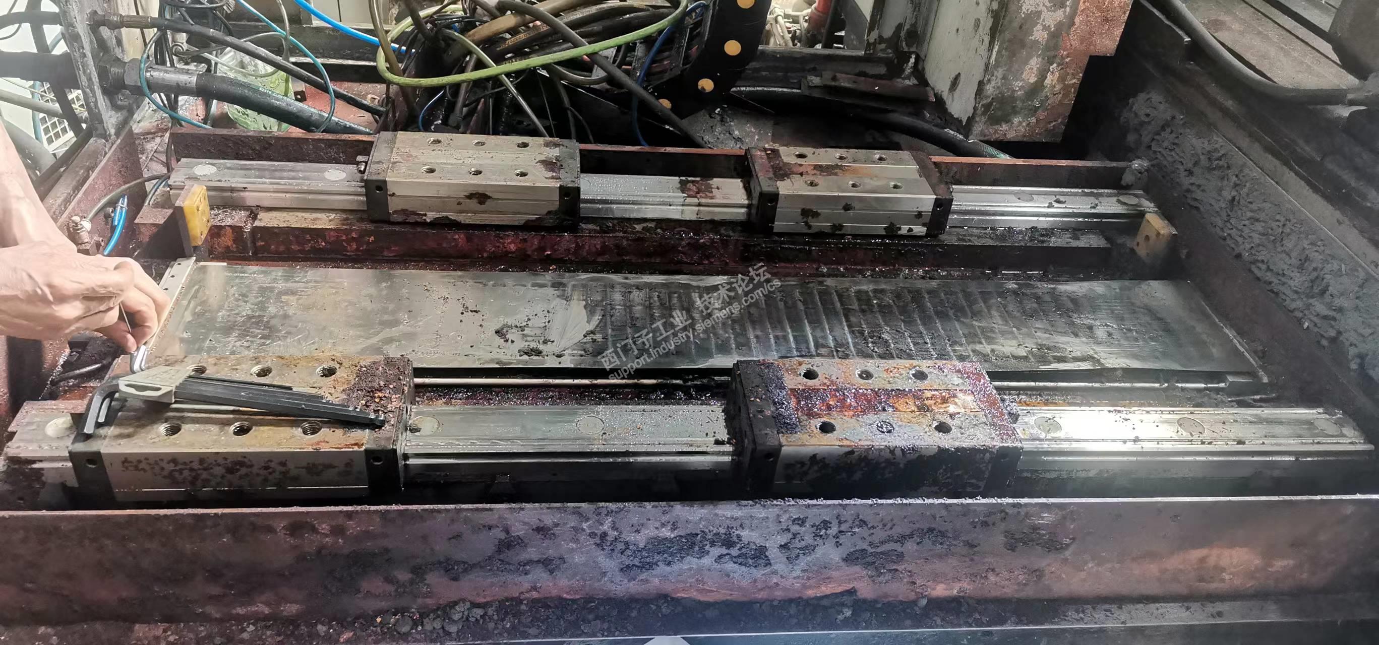

1、驱动端电机线拆下,测量电机线,3相动力线对地
2、拆直线电机,查找电机烧毁原因

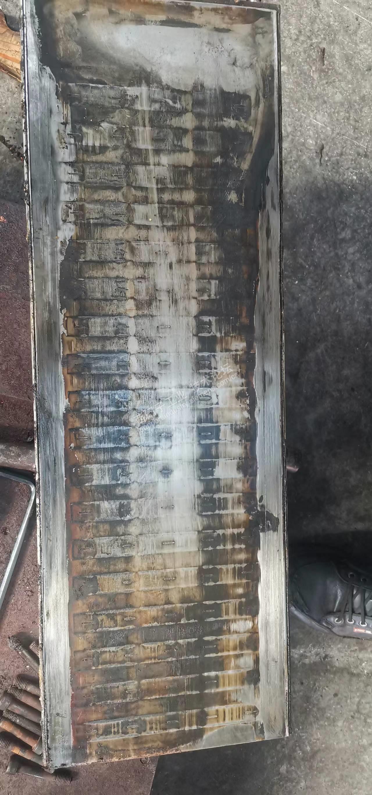

1)电机次级部件盖板进水(防护罩未起到防护作用,引起冷却液进入)
2)次级部件磁板(磁石定子)由于进冷却液腐蚀,造成两侧橡胶变形次级部件盖板顶高和电机接触短路
3)磁块散热装置和混合风流器腐蚀损坏,堵塞
3、按照直线电机组装方法安装
