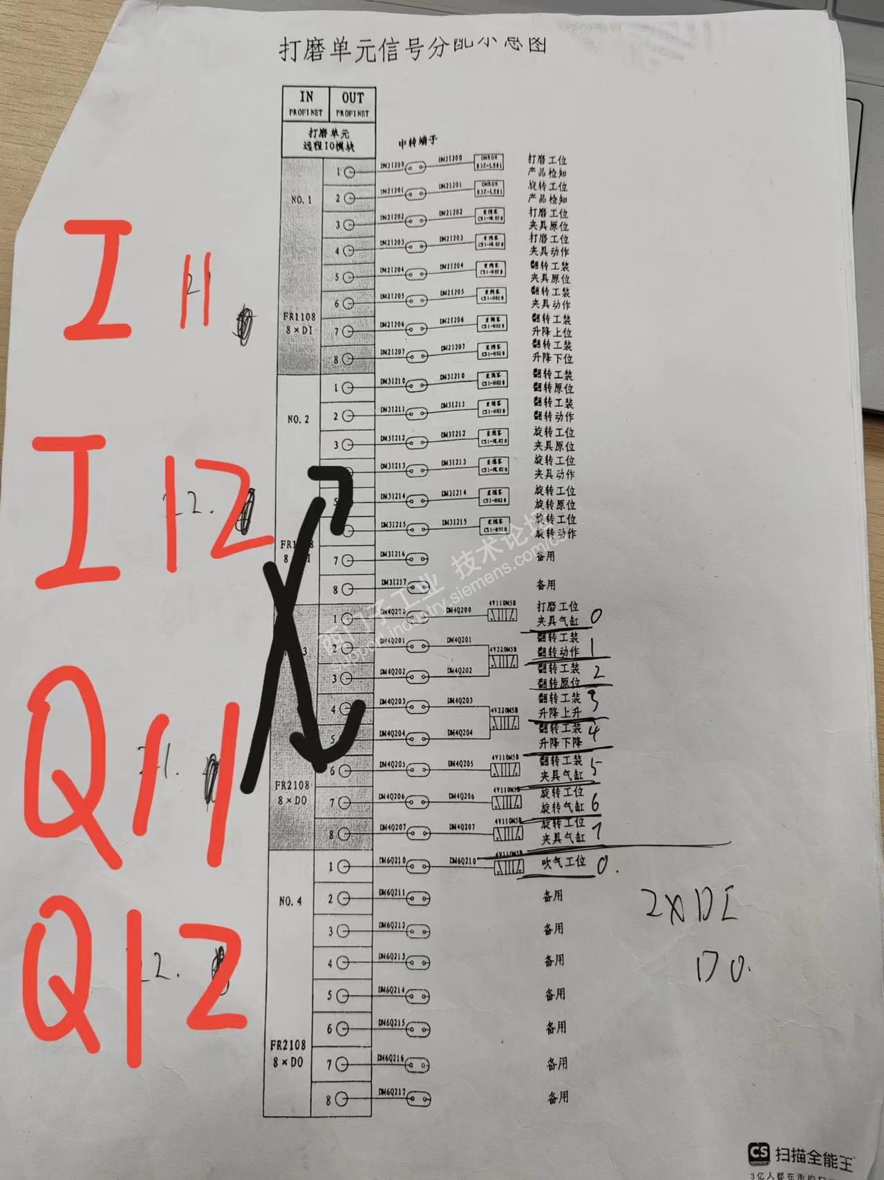

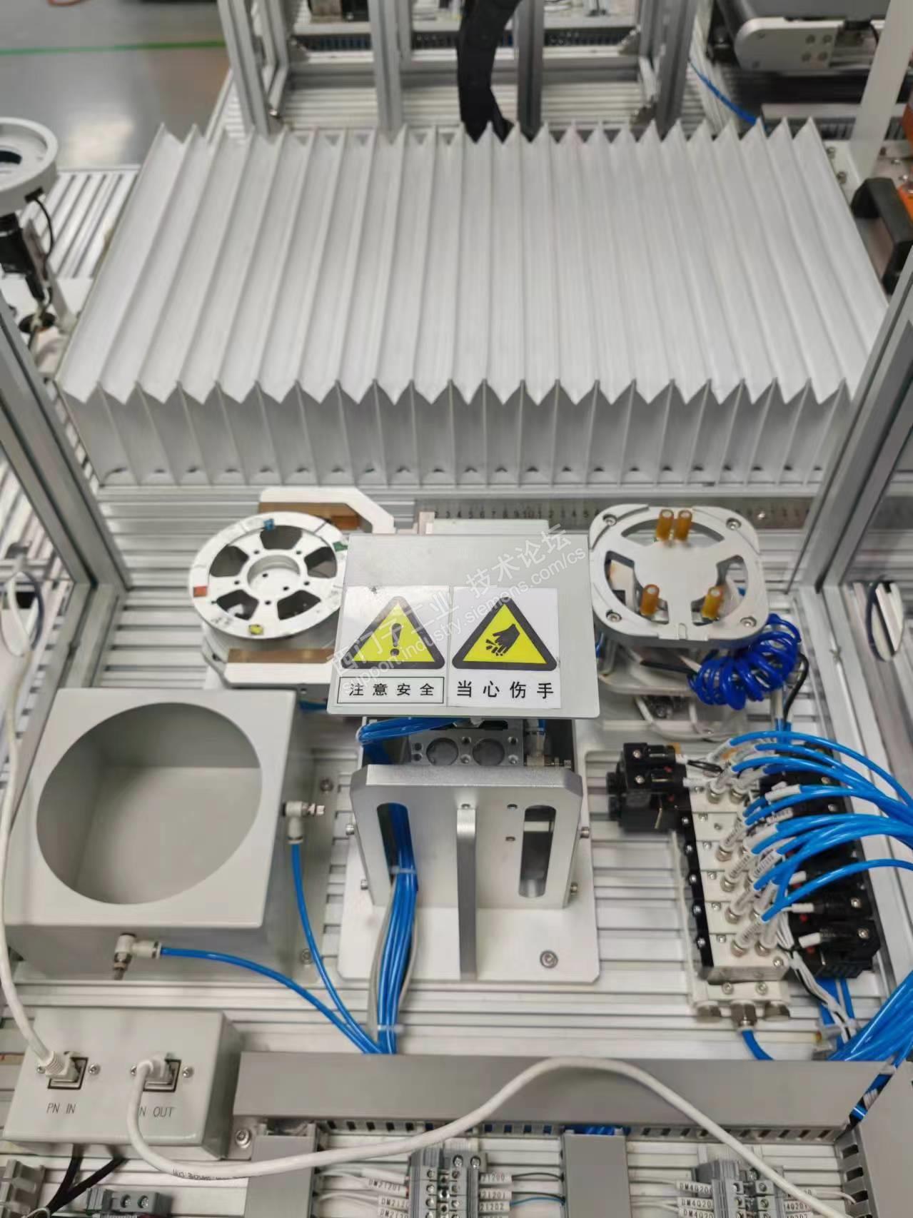

在线求助大佬们帮小弟解答疑惑,目前我已经快写完打磨的梯形图,但是就是不明白怎么添加翻转工装下升和翻转动作原位指令
