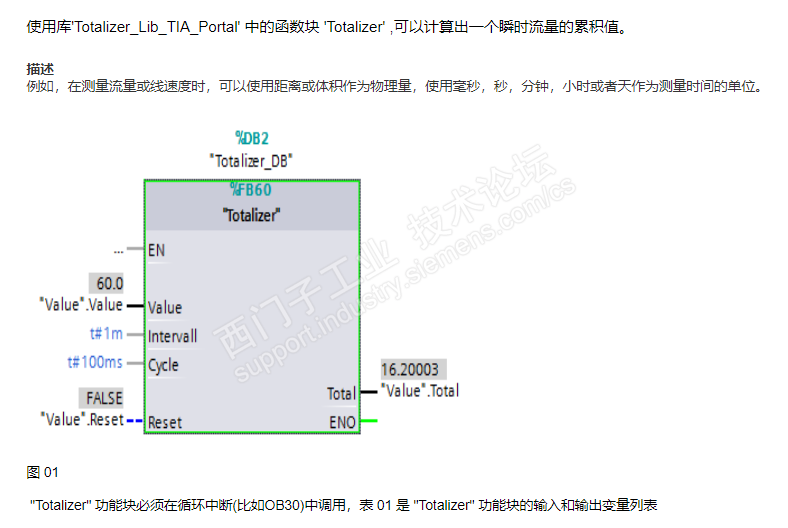

很多年前,那会儿用step7软件,还没有现成的信号处理模块和流量累计模块
那会儿都是公司里的编程大牛编出来信号处理和流量累计的程序块,我们拿来改吧改吧直接用
那会儿觉得里面的STL语句还挺难,挺复杂
现在,软件也在不断发展,各种常用的功能块儿也是越来越多,都可以直接从库里调用,省去了很多编程时间,提高了项目效率
比如模拟量信号处理模块
还有今天看到的流量累计模块
使用是越来越方便
TIA V13 Sp1版本的程序块例子,如何使用到自己的项目里,参考下面的说明:
https://support.industry.siemens.com/cs/cn/zh/view/48799854
