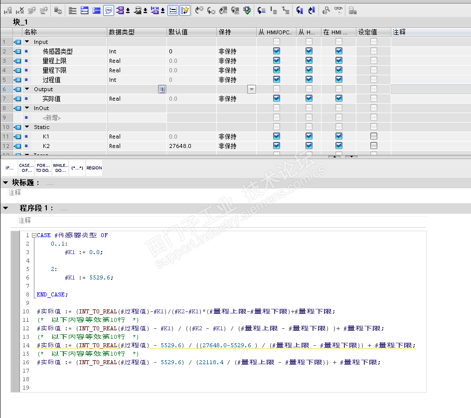

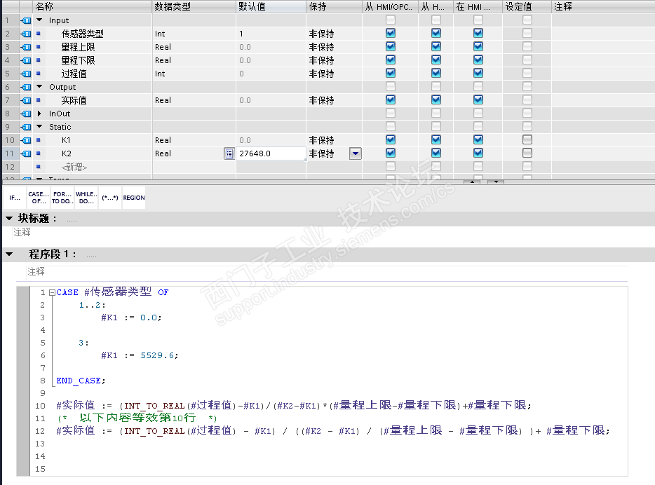

以下是引用看雪001在2024-05-29 19:40:25的发言 >8楼
咦,我按照楼主的逻辑和定义,写出来的语句没有警告提示呢?
常数减常数就会提示警告,这会增加无用的计算步骤,确实没必要:
恕我冒昧, 第12行能等效于10行?
楼主把算法搞错了,7楼是对的
