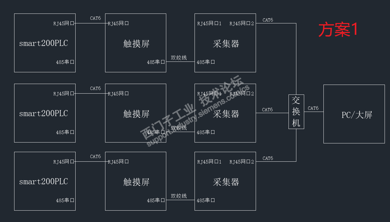

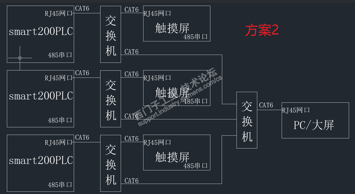

目的:读取现场分散控制柜数据,实现实时监测,远程启停
方案1:PLC与触摸屏网线连接,采集器使用双绞线连接485/232口,读写触摸屏点位信息
方案2:PLC与触摸屏之间增加交换机,采集器连接交换机,读写PLC点位信息
问题1:在不考虑成本的情况下,哪种方案更优?各有什么优缺点?
问题2:方案1中,如果在PC端通过采集器对触摸屏下发停机命令,在触摸屏端能否开机?是否冲突?
