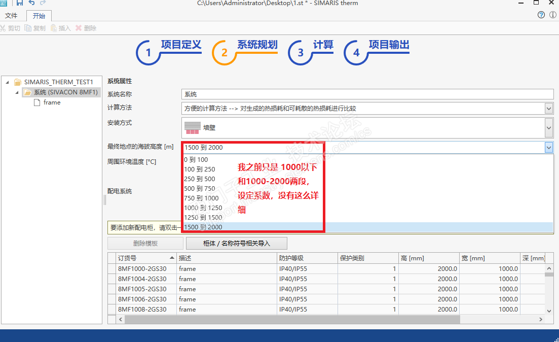

1、在系统规划中,输入条件比较细化
       海拨高度细分了多个档位,同时又考虑了RDF和接线因素。

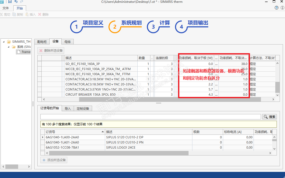

2、功耗统计既快又准
       设备类型可直接按订货号查找,找不到的可按相似设备替代,功耗基本一致。如要选择导入方式,一般不会有那么完整的数据数据表格。

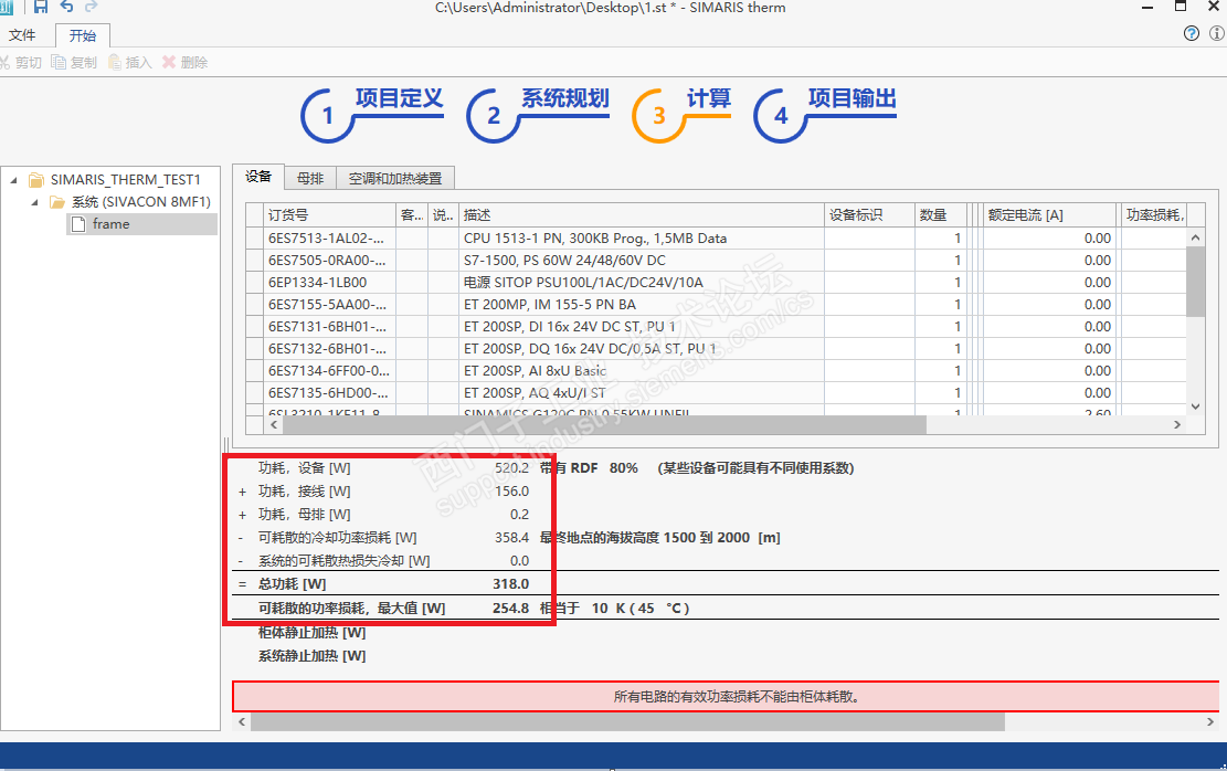

3、自动计算,结果分类详细
      将设备功耗、接线功耗、母线功耗、壳体散热功耗分类计算,做设计说明时更有依据。
