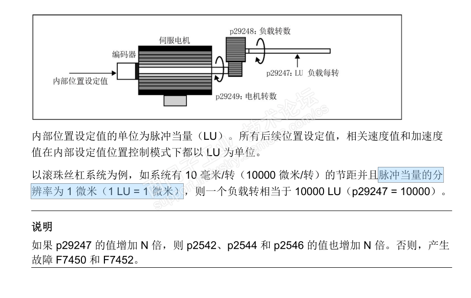

请问各位:
    我看V90PN伺服里面有个数据是脉冲当量分辨率,手册上直接说“并且脉冲当量的分辨率是1um”,请问这个1um的数据是哪里来的,自己定义的么,还是系统写死么?
这种转换无外乎就是最高转速,编码器脉冲数,轴的有效旋转直径的计算吧?
