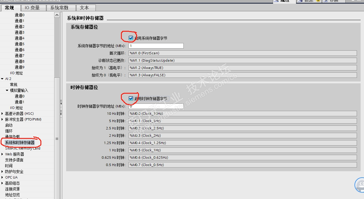

回复:见鬼了么plc
忠忠自动化
    24
注册时间:2013-01-30
发布于 2024-05-31 16:30:02
6楼
你截屏这个看看,把√去掉就行了
