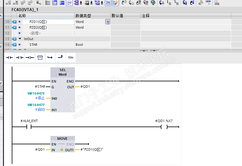

以下是引用手机用户20231220104968在2024-05-30 09:18:26的发言 >1楼
现在是弄了一个L临时变量,先传给它 它再传给PZD1 有没有直接一点的方法
呵呵,这个编程很有创意,倒是回避了多线圈输出的问题。
但是控制逻辑与通信耦合的问题依然在呀。
