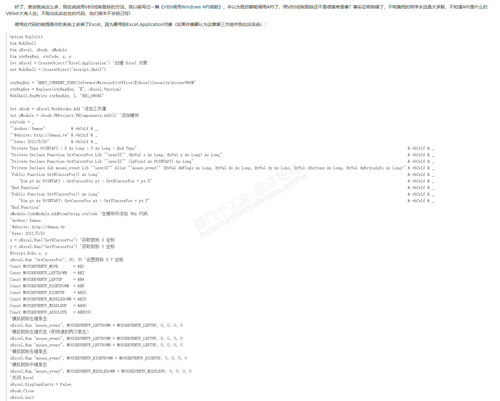

这个比较复杂,不如用C脚本直接用windows API函数就能获取,我百度了一个VBS脚本的你看看
